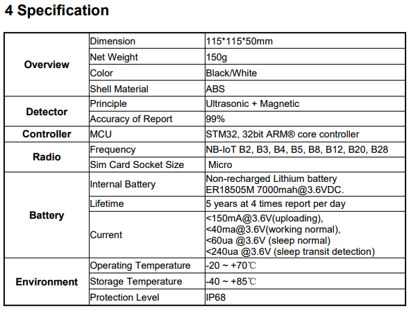

Здравейте, купих си едни сензори от алибаба които засичат дали има обект отгоре им или не.. Та те работят на честотите показани в прикачения файл и въпроса ми е ще могат ли да работят с нормална сим карта в България понеже от това което прочетох тук е че, е доста трудно да се сдобиеш с Nb сим карта от А1. А ако няма как да работят с нормална СИМ карта какви варианти имам освен LoraWan което не ме устройва. Благодаря предварително.

Свързваш се с отделите за "Корпоративни Клиенти" на трите мобилни оператора и ги питаш за оферта.
Относно "другите варианти" за комуникация, попитай търговеца от който си закупил оборудването.

И трите мобилни оператора в българия имат лицензи за работа на 900MHz, 1800MHz и 2100MHz. За твоите устройства знам само че са "сензори от алибаба" и идея си нямам с каква технология работят. За това поискай да се срешнеш с представител на операторите отговарящ за "Корпоративни Клиенти" и му покажи на него устройствата.

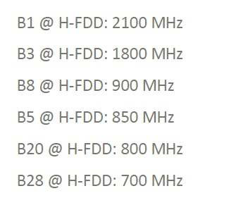

Извинявам се за "подробното" описание на сензорите. Това са въпросните сензори: http://www.dingtek.com/products/parking ... on_sensor/ Мен ме притеснява това H-FDD което не знам какво точно може да значи - работи ли на FDD или трябва специалната сим карта която работи на тези честоти но само изпраща а не приема сигнал(така си го обяснявам аз) Прикачам отделно и спецификациите от DataSheet-а ако са полезни.

В двете посоки си е, ама NB означава Narrow Band - целта е да може комуникацията да става на по-големи разстояние - демек да се покрият села и паланки. Съответно и скоростта е "феноменална" няколко десетки kb.
А NB IoT карти - успех - ние успяхме да вземем две ама при нас нещата не са "купих си два сензора от алибаба". Ние си купихме два сензора за по илядо и зейдя гущера, дето се оказа че са NB IoT. Ама и по нататък може и до такива комуникации да опрем.
С А1 нещата са малко сложни - за момента не искат да продават такива карти - искат някой балама да разработи някаква джвъчка дето да е интересна на пазара, и те да продават цялостна услуга барабар с джвъчката. Няма значение какво е - те примерно май предлагат някакви жипиес устропйства с такава комуникация. И понеже ние се опитваме да правим "някаква джвъчка", се навиха да ни дадат две карти да си играем с тях.
