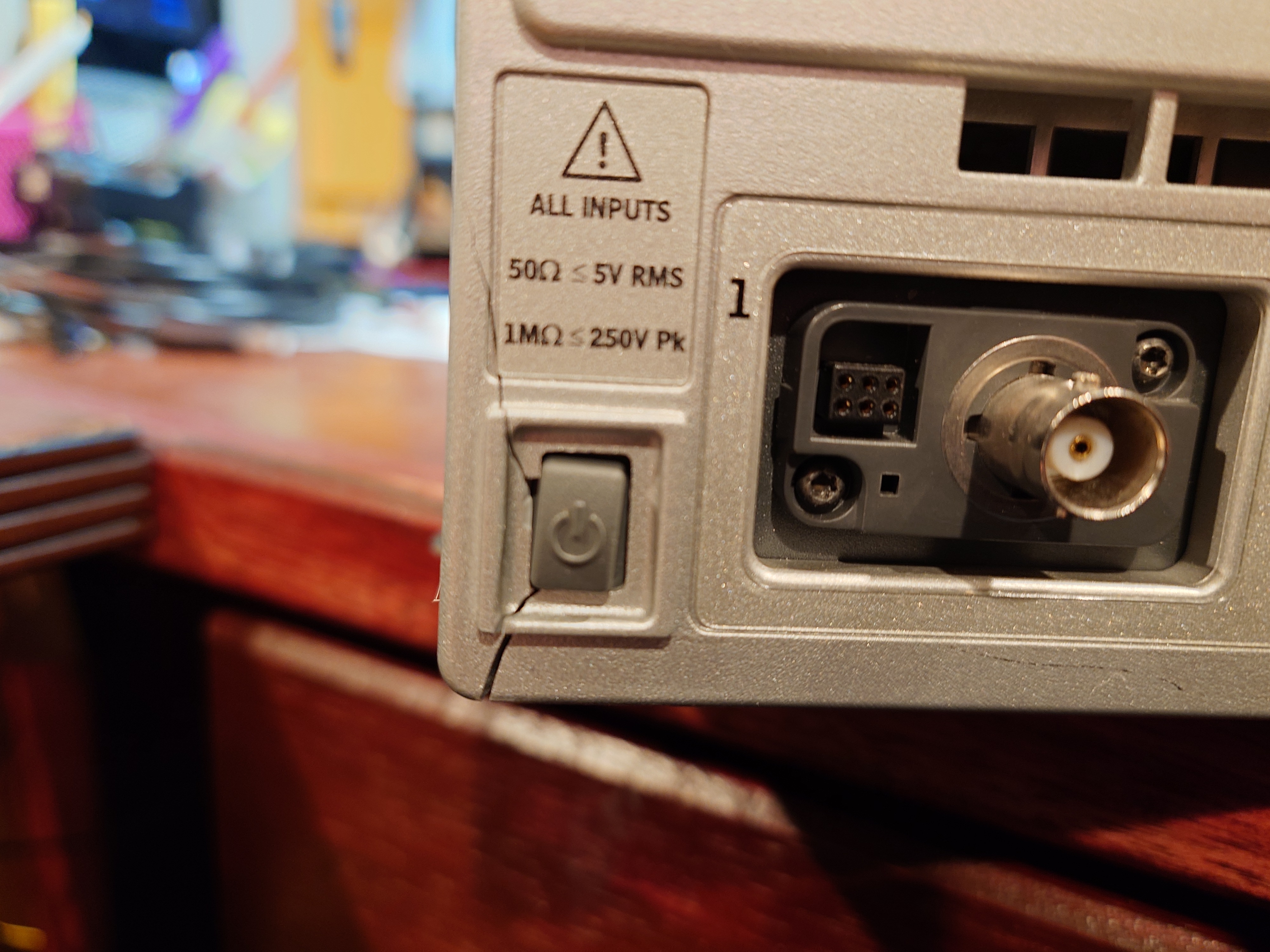

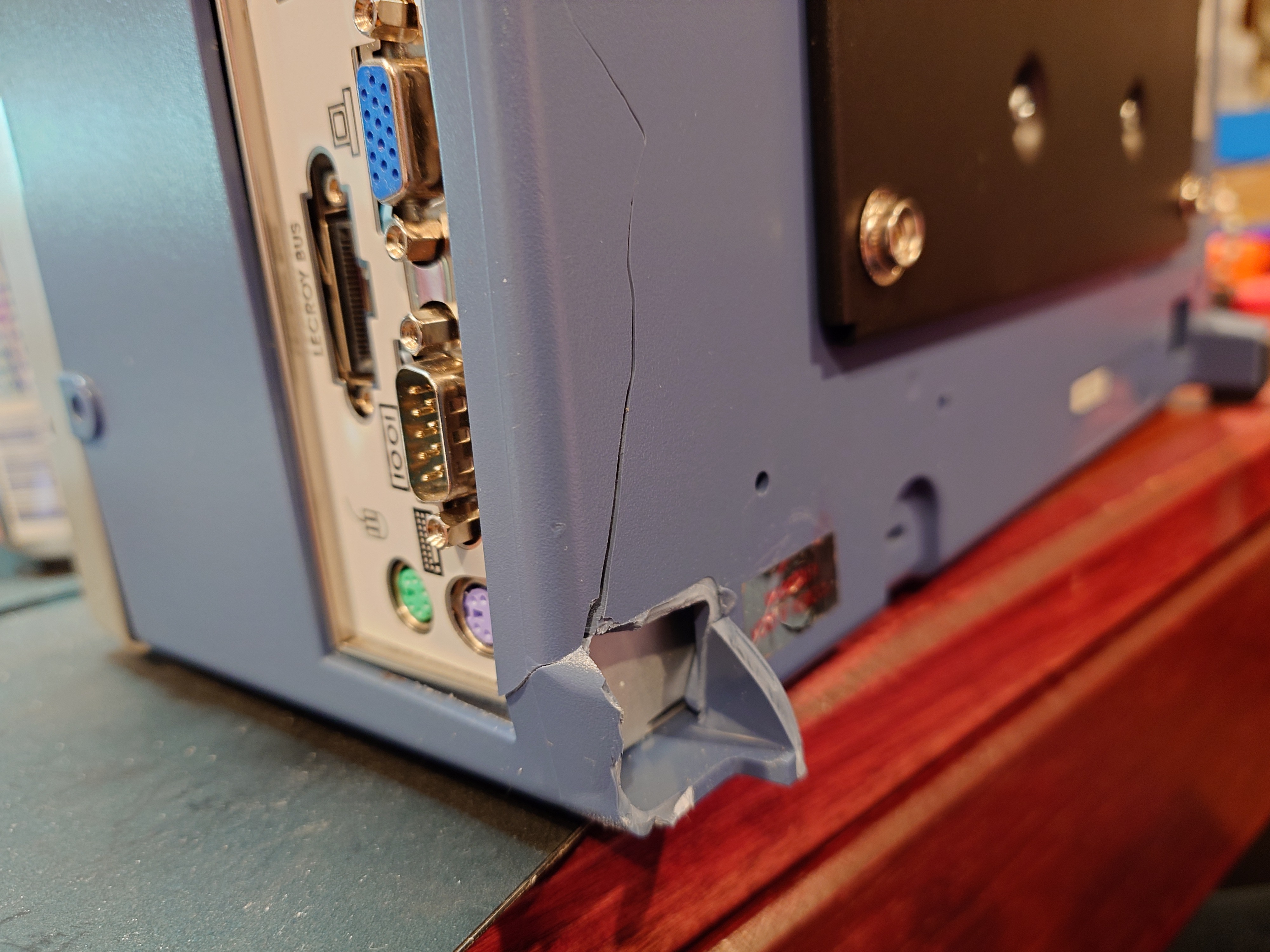

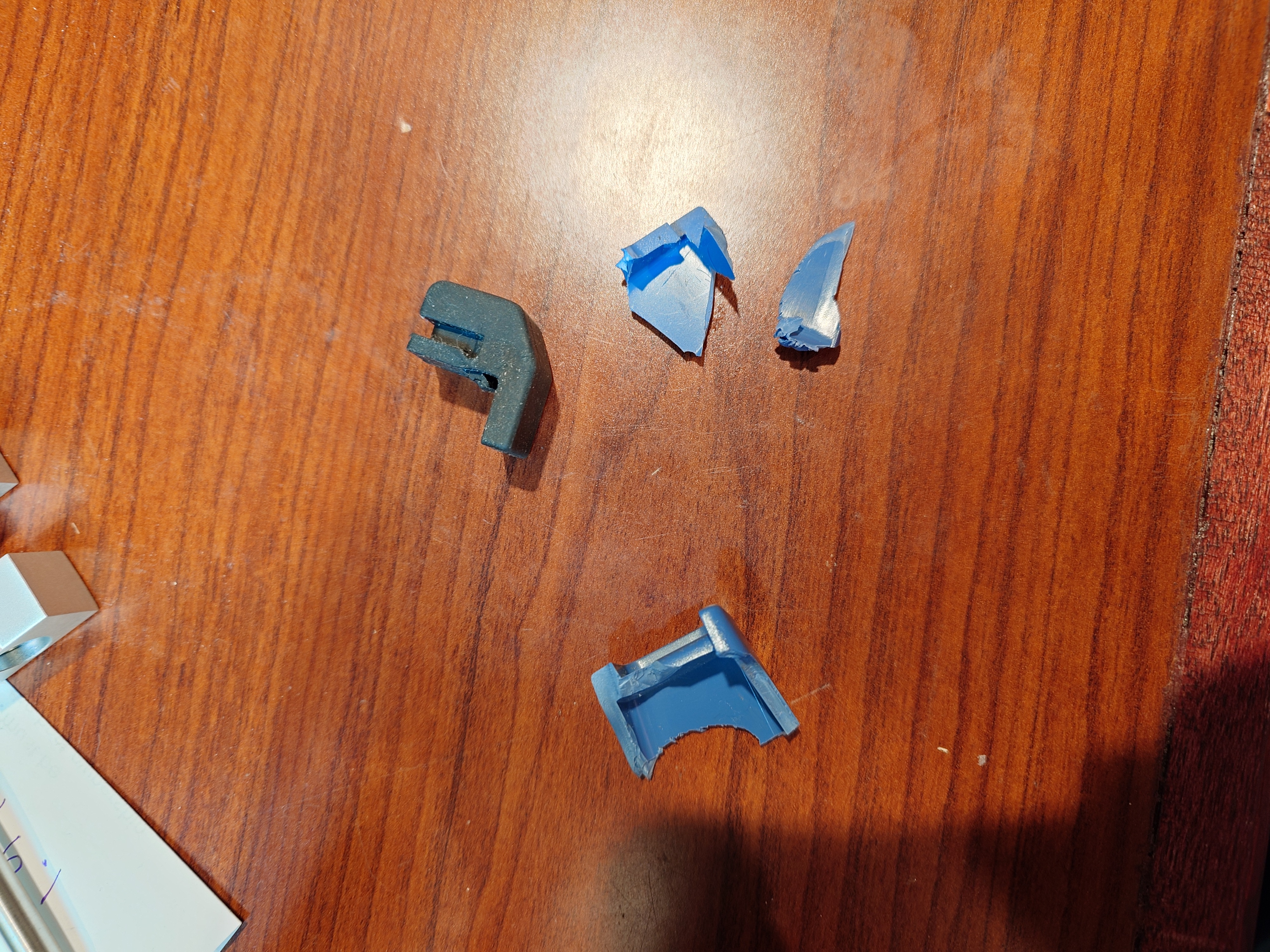

Ами първо четворните са по зор за намиране, и отделно да се чудя де да им вадя BNC-тата :) Те оригинално са отзад на 4-те, те и на двойните са там, но изпозлвам дупките за липсващите два канала, те имат и таква модификация май но е по към края. Тия изолатори до де ги подкарам всичките ... имам и един донор :) Там оабче стане ли му нещо на LED-а просто забравяш, няма намиране :) Имах по това време да се занимавам само за спорта, сега не бих отделил толкова време да реставрирам нещо такова. Наложи се да лепя лекроя ... не знам какво са го правили от федекс, а и не беше супер добре опакован и това е резултата, а беше в перфектно състояние ... но стана, даже май залепената страна е по-здрав от другата, първо цианоакрил с праймър на локтайт, и след това отвътре епокси с мат карбон :)
