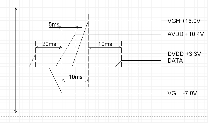

всичко на стъклото е 'тъпо' - иска шантави захранвания:
Dvdd = 3.0/3.3/3.6 (±10%) 10мА
Avdd = 10.2/10.4/10.6 (±2%) 20мА
Vgh = 15.3/16.0/16.7 (±5%) 1мА
Vgl = -7.7/-7.0/-6.3 (±10%) 1мА
Vcom 3.8/4.0/4.2 (±5%) ? мА
съответно са капризни и към последователността:
LCD-power sequence.PNG [ 22.31 KiB | Прегледано 1778 пъти ]
по-умните панели си ги правят сами, обикновено с чарколяци на лентовия кабел. съответно и цената е друга.
та нищо особено да се направят.
но не мога да намеря смислена информация колко точно трябва да е Vcom и как влияе на картинката.
някой да е борил темата?
