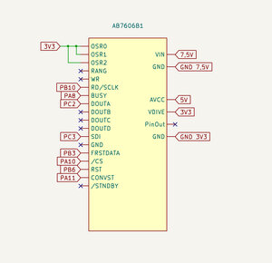

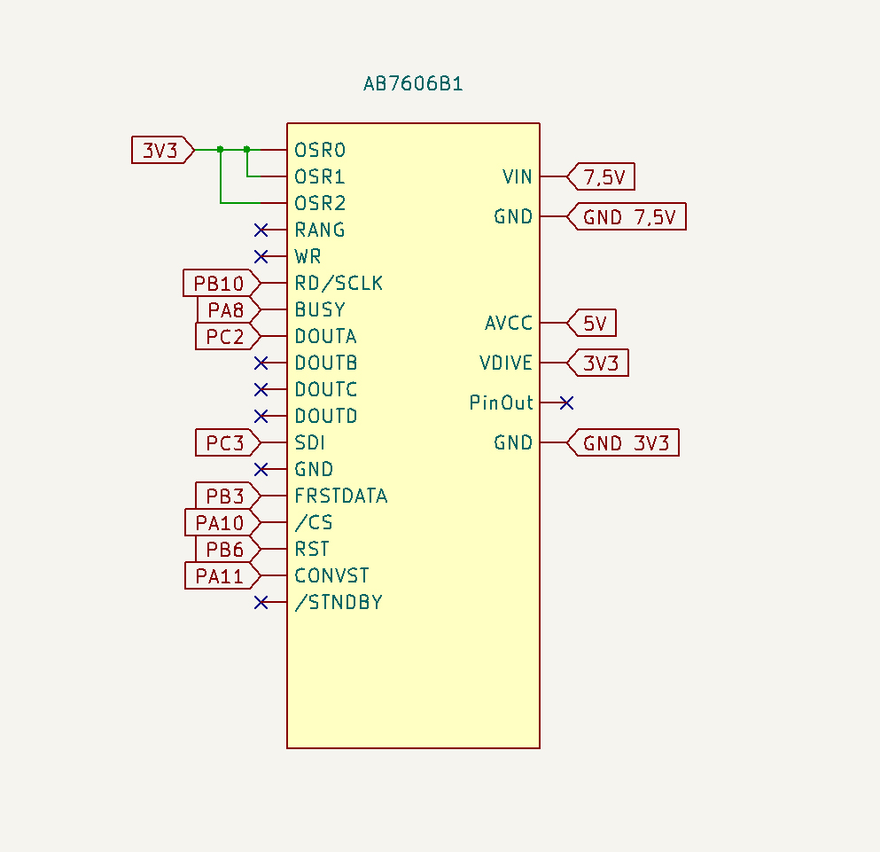

Опитвам се да подкарам това "животно" с Nucleo F401RE. Пуснах го на софтуерен режим, защото нямам много опит със запояването и не ми се ще да я скапвам още. Показвам какво съм направил. Ако го правя без прекъсвания чете някакви стойностти. Проблемът ми е че FSTDATA си стои винаги високо и не генерира прекъсвания на PB3. Всякакви съвети са добре дошли, сигурно нещо пропускам. Или нещо правя грешно, обаче не намирам какво м*@§* му и... :)

Мнения: 319
Мнение Re: AD7606 Evaluation Board
Изглежда че не съм разбрал правилно. Падането на FSTDATA трябва да се случи в процесът на четене, а не да бъде условие за такова. Ще тествам утре.
Пет Фев 14, 2025 11:55 pm
Мнения: 319
Изглежда че тъкмо там се "крие заека". FSTDATA започна да дава прекъсвания щом започне четенето.
