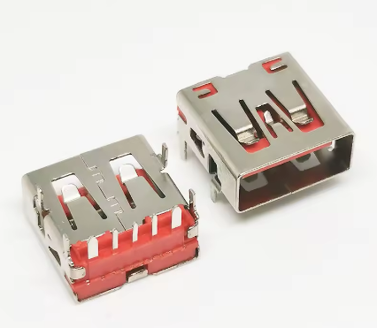

някой да е настъпвал подобна мотика?
USB-A-5pin.PNG [ 146.76 KiB | Прегледано 1937 пъти ]
среща се по някои 'бързи' зареждачки (120W, може би и 65W)
би трябвало по по-дебелите пинове да тече ток 5А.
зарядното и телефона по някакъв начин си разпознават кабела и тока варира между 200мА и 5А
чудя се втората дръжка на мотиката (петия пин) накъде стърчи спрямо желязото :?
така и не намерих апп за андроид, който да показва тока И НАПРЕЖЕНИЕТО на USB-то.
ampere покзава само тока (и напрежението на батерията). търсих апп voltage, ама нъцки.
ЕС прие директива, всички джаджи да са с Type-C (дори прахосмукачки на батерии)
убаво. ама се оказва, че вместо зоопарк от конектори се сдобихме със зоопарк от кабели...
примерно - талафон с пусната навигация, захранен от буксата в колата (шкода)
с 'кабел от чекмеджето', не само не може да му пусне ток, колкото му трябва, ами разрежда и батерията. и баш като стигнеш в точката, телефона/навигацията изключва.
с 'червен' кабел си го храни, че и остава ток да пълни по малко батерията

дали не е CC пина за type C кабел?
QC протокола се договаря по линиите за данни, който (май) е несъвместим с данни, а PD се договаря по CC, което пък прави стандартен type A конектор невъзможен за PD, пети пин би решил тоя проблем
относно колата - скоро си правих такъв експеримент, един китайски модул за бързо зареждане, type C бък конвертор с PD протокол, от модула ползвам +, маса, CC и Vconn, а към колата отиват D+ и D- (и маса) - получи се, бърз заряд с данни (android auto) и тока стига за постоянно светещ дисплей на макс, че даже и качва проценти на батерията

Повечето пишат че това е допълнителна оплетка, иначе е стандартен
