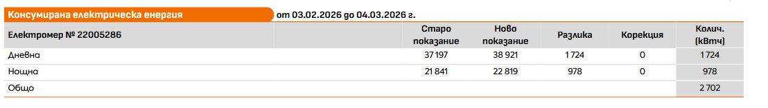

Принципно си много прав, ама имам няколко проблема дето не мога да им измисля решение. Двор голям а няма къде да се монтират толкова панели, покрива на къщата е кофти основния дето е двускатен е ЮЗ-СИ тоя дето е на чист Юг е на 3 парчета и е доста стръмен, никви панели не мое да вземе. Трябва да се извадят много пари накуп а ся баш нямам и не на последно място как да убедя жената че е необходимо като и сега й харесва, тя няма проблеми с тока щото винаги има, дали на ЮПС дали на агрегат. Отделно че много ток отива, немам си на идея що е толкова, но и нищо не икономисвам, те извадка от една фактура, ти ми кажи при тоя разход колко панели и батерии трябва да наслагам, лятото e по-малко.

Отвсякъде си за соларка. Ама при този разход ти трябва минимум 30-40 да не казвам 50-60 Ако искаш да покриваш основната си част от разходите. Реално съотношението ти дневна/нощна е 2 към 1. 30kW инвертор(и) с 60kW/h батерии ще те покрие почти изцяло освен в 3-те слаби месеца (декември-февруари). Казвам инвертори евентуално защото не знам трифазен ли си или монофазен - толкова големи монофазни няма та ще трябва да са поне 2. Това с изложението не е чак толкова притеснително. Никой не е казал че трябва всичко да е с южно изложение и да е с перфектния градус. Просто се слагат повече панели и се разпределят така че стринговете да са обособени по време кога слънцето ги огрява. Имам един клиент дето половината му стрингове ги пече сутрин, другата половина следобед/привечер. Има една постоянна консумация от 1 - 1.5 kW/h денонощно + консумация за разни други неща като си отидат на вилата (което е всеки ден следобед/привечер). Има два инвертора по 5kW + 20kW/h батерии (по 10 на всеки инвертор). Порива си почти на 100% консумацията. И то като ползва 80% от батериите.
Не мога да ти кажа за този месец как е точно, щото в средата на месеца го направихме на 10+20. Дотогава беше на 5+10. За март месец има 604 kW/h от които 388 са му от слънцето но това е с 5 инв. + 10 батерия. За миналата година е 7.46МW/h от които 4.39 от соларката (това е с 5+10 система)
Другата ти опция е да си я изградиш по-скоро като бекъп, отколкото да разчиташ да си покриваш голяма част от разхода. Така или иначе е желателно да си разделиш ел. инсталацията на две - едната част се слага на бекъп упс извода другата си остава на онгрид - на бекъпа си слагаш осветление, телевизори, контакти дето не се ползват за мощни електроуреди а печки, бойлери и други подобни големи консуматори ги оставяш на онгрид-а. В зависимост колко ти е стабилно захранването, си оставяш някакъв процент резерва в батериите и всичко останало се консумира. Опцията за агрегат също е полезно нещо - отпадат ти всякакви допълнителни АВР-и тъй като го има решено вътре в самия инвертор и агрегата ти няма да пали веднага а чак когато свършат батериите.
Слагането на повече панели не е проблем. Единствено трябва да не се подминава максималното допустимо напрежение на инверторите, което обикновено е 400-500V за монофазни и 700-800V за трифазни. А цената на панелите вече не е чак толкова голям фактор - читав панел 435W е между 60 и 80 евра. Като се избира инвертора се гледа да има повече MPPT-та за да могат да се разпределят стринговете. За трифазен е хубво да се внимава как е разпределена комсумацията по фази, защото Huawey примерно могат до 200% претоварване на фаза при несиметрична работа ама повечето други са до към 120%

Тва 30-40 или по-добре 50-60 бройки панели и са ако да идея си нямам къде ще събера толкова, тва по 2 квадрата всеки 80-120 квадрата нямам подходящо място, дори и да се разхвърлят ще иде много кабел и железа за крапеж. Аз съм с трифазен ток но не е балансиран, само една помпа 1.5kW която почти цяло лято работи и мебелните машини ма тях вече много рядко ги ползвам, два монофазни инвертора ще свършат работа. Да основно е дневна ма тя е до 22 часа и ся в оранжера с разсада бичи 4kW калорифер държи температура ако не съм запалил парно, пък като запаля има към 1000-1200 вата перки и помпи, Та основната консумация зимата е от 17-18 до към 06-07 часа та не знам колко батерии ще трябват ако трябва да карам тия неща на слънце, щото те са основния разход.
И ся неква особено груба сметка
50 панела, два Deye 10KW, батерии 3 по 5.12 kWh, кабели и крепежи, труд щото тва е абсурд аз да го монтирам сам, идва към 13-15 хил. евра, цени гледах от първия линк дето ми излезе, като за кабели, крепежи и труд турих гьотере 4000 не знам дали е вярно. Отделно слагаме разправията с документи и проекти които също са некви пари. Ми не мога тая година да отделя тия пари, но ся кат чета че щели да спират един ТЕЦ мое да се наложи.
Въпреки че ми изглежда изгодно ако се вместя в тия пари системата ще се избие за 4-5 години при тия цени на тока, а те едвали ще са още много време, да не говорим за случаи като в Испания и къде още нямаха ток бая време от тъпотия на управниците.
