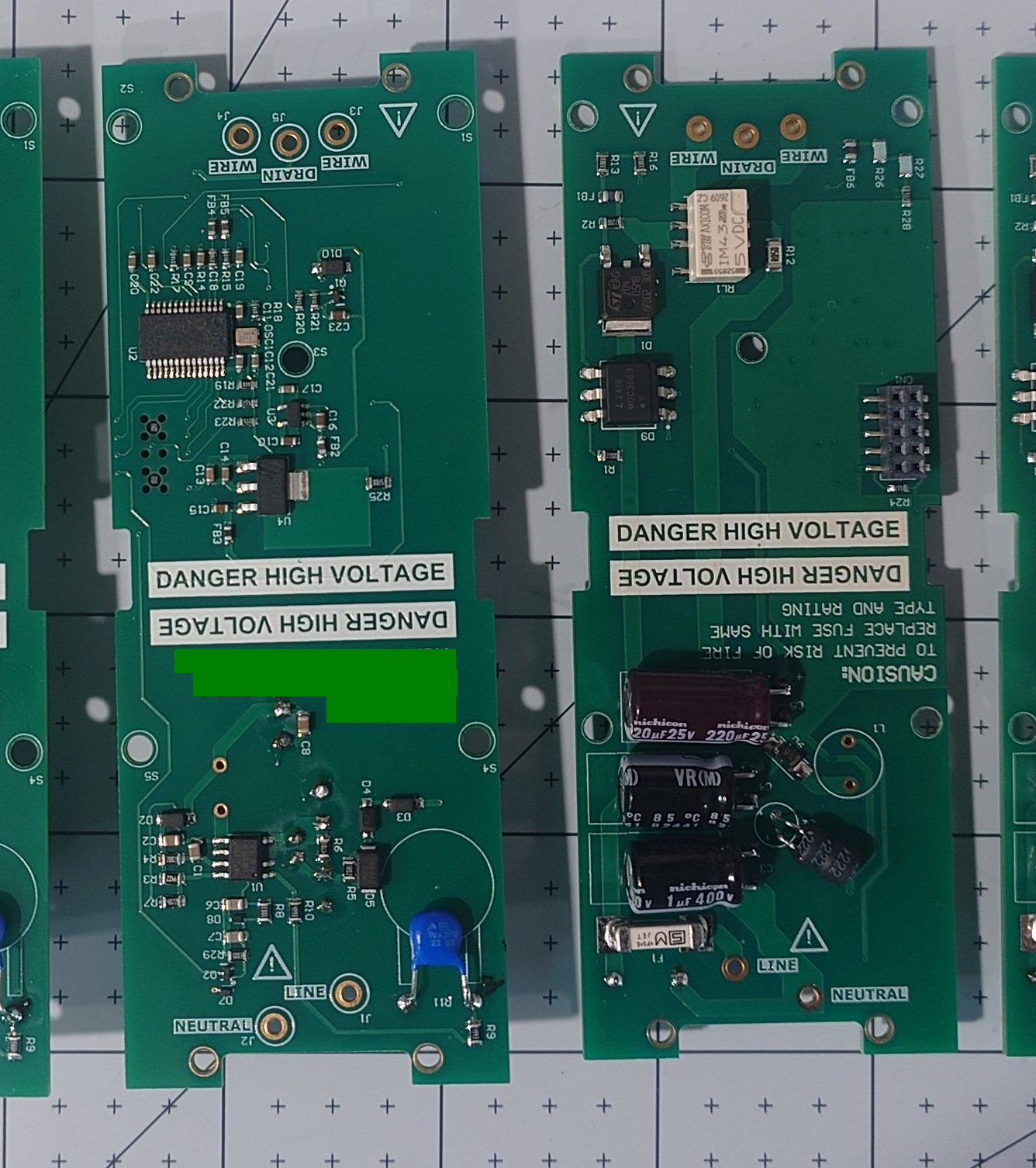

Абе 50-на чарка се ядва, първа правя по-сложната страна за да мога да я поя на плочата, другата с дъхалката. Имам фурничка ама умряла работа, трябва да взема нещо по-сериозно.
Аз насищам по няколко на куп, всеки чарк на всяка, следващият и така. Чарковете ги разлентовам в кутийки, подреждам ги по тип и стойност, и става сравнително бързо.
p.s. ето нещо от онзи ден, 47 позиции общо 90 компонента, 4ч 34 мин за 5 платки от двете страни, времето може и да е по-малко не го спирам като ходя до тоалетна или говоря по телефона та нейде там.

p.s. ето нещо от онзи ден...
Къде е?

е платката не я показах, нищо интересно но ето ...

Тази платка на Тони ако трябва да я правя в някаква дребна серия 50-100 броя на панел от 2 платки ще ми е добре и 10 платки SMD-тата ще ги правя за не повече от час - час и половина заедно с нанасянето на пастата и печенето. Поене на чаркове нареждани с паста и духалка е загуба на време. Такова нещо трябва да си минава през печка. То аз и истинска печка нямам ама един парти грил като му се хване цаката върши чудна работа.
То аз и като си правя панелите гледам да ми влизат в парти грила :)

Ами явно си добре с очите, аз работя само с микроскоп, без него и 0805 вече ми е тегаво да сложа на място. За машина има смисъл ако правиш повече бройки, за 5-10 няма, до де подготвиш файла, заредиш машината, настроиш ....аз преди година разубеждавах колегата че не ми трябва машина, но не за вътрешни нужди а за услуги, в момента започвам да си променя мнението, само не знам кой ще работи на такива машини.
