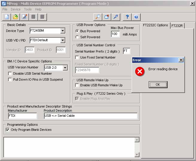

FT245BM... опитвам се да запиша еепрома с MProg, но ми реве: Error reading device...
Смених няколко еепром-а - без резултат.
С USBView го виждам, но немога да програмирам еепрома.
На някой да му е позната ситуацията ;)

С кой драйвер се мъчиш да го подкараш ? С VCP (Virtual COM port) драйвера няма да можеш да го програмираш. Още първия път преди няколко години като палих FT232 забелязах в документацията, че ще можеш да програмираш чипа само ако му инсталираш драйверите от директорията на Mprog. След това излезе по-нова версия на D2XX драйверите и Mprog заработи с тях, но първоначално имах същия проблем като твоя. Погледни в директорията на Mprog за тези драйвери. Също така, опиши малко по-подробно - устройството ти разпознава ли се от Win (горе спомена всъщност че го виждаш с USBview), като какво го разпознава, в MProg вижда ли се въобще (би трябвало да се види ако e с D2XX драйвера и натиснеш Scan). Постни и един screenshot къде излиза тая грешка

В директорията с драйверите на МПрог-а има един файл "FTDI D2XX Drivers.url" който ме закара на сайта на ФТДИ. Няма драйвери в тая директория. Дръпнах ги от сайта им. Драйверите ми са D2XX версия 2.0.0.0 .
Като кажа на МПрога да сканира ми казва:
Number Of Blank Devices = 1
Number Of Programmed Devices = 0
- познава го, но когато се опитам запиша нещо - реве "Error reading device"
Kато му кажа да прочете еепрома:
Read EEPROM successful Device 0
0000 : FF FF FF FF FF FF FF FF FF FF FF FF FF FF FF FF .. .. .. .. .. .. .. ..
0010 : FF FF FF FF FF FF FF FF FF FF FF FF FF FF FF FF .. .. .. .. .. .. .. ..
0020 : FF FF FF FF FF FF FF FF FF FF FF FF FF FF FF FF .. .. .. .. .. .. .. ..
0030 : FF FF FF FF FF FF FF FF FF FF FF FF FF FF FF FF .. .. .. .. .. .. .. ..
0040 : FF FF FF FF FF FF FF FF FF FF FF FF FF FF FF FF .. .. .. .. .. .. .. ..
0050 : FF FF FF FF FF FF FF FF FF FF FF FF FF FF FF FF .. .. .. .. .. .. .. ..
0060 : FF FF FF FF FF FF FF FF FF FF FF FF FF FF FF FF .. .. .. .. .. .. .. ..
0070 : FF FF FF FF FF FF FF FF FF FF FF FF FF FF FF FF .. .. .. .. .. .. .. ..
А като му кажа да го прочете и парсне:
ERROR - Read EEPROM failed Device 0
MProg_err.jpg [ 75.37 KiB | Прегледано 2024 пъти ]

Това според мен е проблем с интерфеиса към EEprom-a.
Нещо май си объркал по връзването. Да не би да имаш лоша споика на чипа,припой ги с поялника тия пинове.
Не е лошо все пак да го вържеш на анализатор да видиш какво става по SPI

Току що, след безкрайни и безуспешни преинсталирания на драйвери и смяна на еепром-и, реших да сменя еепром-а с последният ми останал ... и то зе 4е тръгна :).
Немога да проумея как след няколко еепром-а, с този тръгна ?? Както и да е, ще пробвам старите с някой програматор да видя дали има живот в тях.
