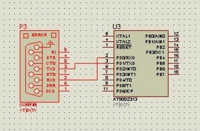

Намерих елемента но има друг проблем. Като свържа RXD на COMPIM към TXD на контролера пина ми свети жълт а като им разменя местата ми дава ERROR нещо не мога да го подкарам. Контролера изпраща ASCII символи но не мога да ги изкарам на порта. Като го свържа директно към Virtual terminal започва да си се джиркат символите. За прехвърлянето на портовете използвам "Advanced COM Port Redirector" но проблема е че не става активен пина т.е свети жълто :cry:

Първо Тх на компонента трябва да се върже за Тх на проца.
Ето и каква е постановката при мен
Със "Virtual Serial Ports Driver XP" си правя два виртуални ком порта COM3 и COM4. Като тх на единия е свързано с rx на другия (това програмата сама го прави). В протеус на компонента съм му задал ком3 и скоростта на предава/приемане (честно казано не знам каква е разликата между физически и виртуални параметри, при мен са еднакви). Отварям си терминална програма от типа на хипертерминал и там задавам ком4 и същата скорост. Това е. Сега обърнах внимание че error на компонента ми свети в зелено, но не съм му обръщал внимание понеже работи връзката. Друго което съм забелязвал е че в терминалната програма не винаги пристига първия символ от пакета който се изпраща от протеуса.
Провери да не би порта който си задал в протеус не е отворен от друга програма.

Благодаря тръгна :)
Но трябваше да махна MAX232 между контролера и порта иначе ми даваше ERROR. Имаш ли идея защо така ?
Сря Дек 27, 2006 1:41 pm
Мнения: 1949
Ако говориш за порта в Proteus - той си е 5V TTL, затова
Сря Дек 27, 2006 1:54 pm
