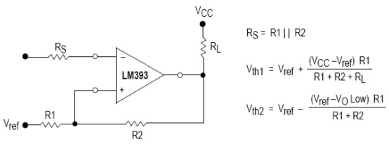

Колеги, след цял ден работа направо блокирах... правя едно управление, всичко готово и си работи остана само да следя съпротивлението на един датчик - съпротивителен, интересува ме когато стане под 47 ком...
Реших проблема по най-тъпия начин - един операционен като компаратор, мост в едното рамо с споменатия датчик, изхода към Ф876. Нямам възможност да ползвам АЦП-то му. Някой има ли идея за друго решение, нещо не ми харесва моето, устрйството работи в автомобил, не знам доколко шумоустойчиво ще е така....

до колкото разбрах притесняваш се за шума. щом можеш да сложиш допълнително операционен, ти се разширява възможността за филтрация - малък хистерезис , интеграция колкото позволява, ако направиш и диференциален вход за датчкика по добре от това няма на къде

Точно шума ме притеснява, дифернциално не може да стане, единия крак е "забит" твърдо на маса, хистерезис съм предвидил, вероятно няма по - елегантно решение на проблема /с по-малко компоненти/.

Направи си Тригер на Шмидт - вземи през голямо съпротивление сигнала от изхода на ОУ и го подай като положителна ОВ на входа .
Размера на съпротивлението ти дефинира широчината на хистерезиса

За това става въпрос, нали.
Graphic1.jpg [ 14.29 KiB | Прегледано 1010 пъти ]
