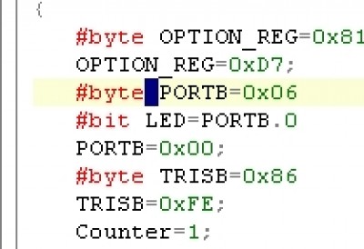

Predator_MF написа:
kirchi написа:
Дава ми грешки-A numeric expression must appear here
И къде е точно това "here" ??
Коментар на файл: snimka
1.JPG [ 28.73 KiB | Прегледано 1658 пъти ]
Пон Яну 15, 2007 7:56 pm
Мнения: 1949
Тая грешка ще ти я дава, защото дефинираш #byte/#bit в тялото на функция - постави ги в началото .c или .h файла
Пон Яну 15, 2007 8:55 pm
Регистриран на: Сря Яну 03, 2007 8:52 pm
Мнения: 89
Местоположение: Димитровград
Predator_MF написа:
Аааааааа леееееее, много мерси :)
