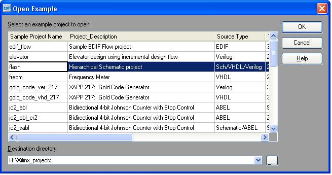

отиди на File -> Open example ->избери си например flash.....
в средата имаш достатъчно примери да си спретнеш периферия на ПЦ камо ли седем сегментен индикатор
ama ако пишеш пак, че ще свържеш два изхода накъсо за по-голяма товароносимост ще те намеря и ще те тресна с нещо!!!! има си шинни буфери, схеми отворен колектор с допълнителни буферни стъпала, даже ако искаш турни по един транзистор в ключов режим......
example.JPG [ 52.63 KiB | Прегледано 2103 пъти ]

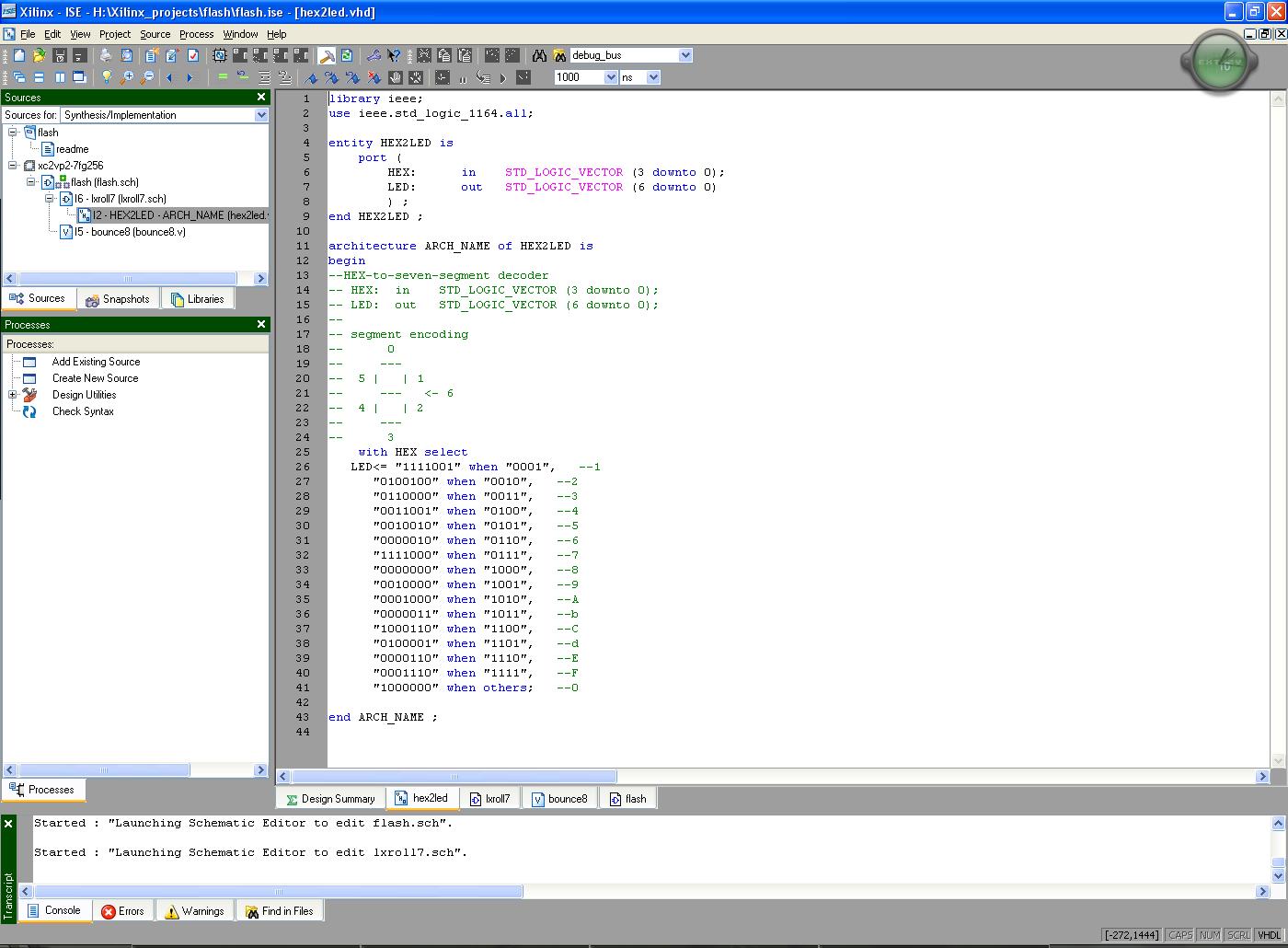

в случай че се съмняваш...
7led.JPG [ 160.82 KiB | Прегледано 2101 пъти ]
