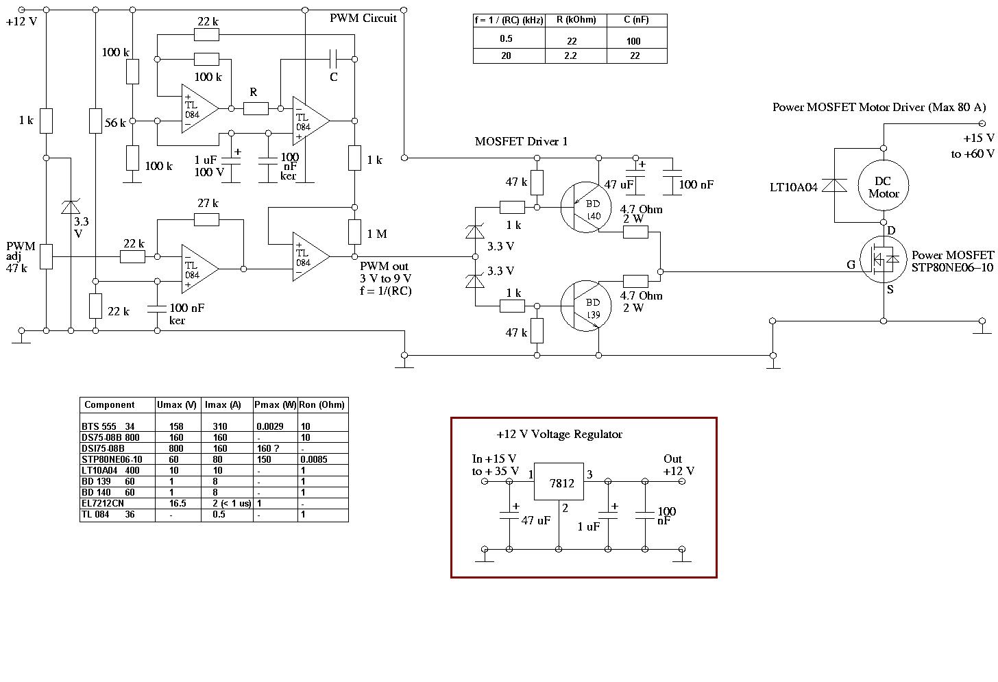

Почвам от начало!
Набавих си нужните елементи за схемата, съответно си купих и MOSFET-a IRFP2907 с мисълта че ще ми свърши работа, докато не разбрах че при нормална работа може да пропусне само 90А и това при 10в. напрежение на G му, от там почнах да мисля дали схемата може да ми осигури нужните 10в. на изхода и(вероятно не)!
Сега мисля от къде да купя IGBT транзистор, причината за такъв транзистор е в темата дискутирана преди няколко месеца:
http://www.mcu-bg.com/mcu_site/viewtopic.php?t=4273&sid=a2dd3b9cb5ba73b955cc34bdaad848b9
ЕДИТ:@BateAz, ок тоя мосфет издържа на 75в и 90А(при 25С) не става ли да свържа два паралелно вместо да купувам IGBT който я го намеря я не?
НЕОБХОДИМИЯТ ТОК КОЙТО ДА СЕ КОНТРОЛИРА ОТ MOSFET 75V/110 - 150A :roll:
SHEMA controller 2.JPG [ 135.53 KiB | Прегледано 1121 пъти ]
Съб Сеп 22, 2007 3:38 pm
Мнения: 3754
Хм. ако попадне в "добри ръце", от това ще стане перфектна машина за горене на MOSFET-и. :oops:
Съветвам те да не се захващаш, или поне не се захващай сам. Гледай до тебе да има някой, който е в час за какво става дума.
Съб Сеп 22, 2007 6:56 pm
Мнения: 1638
Така.Обаче имаш 2 устройства - източник 110V/7.5 KW( малко с по-голяма мощност от двигателя) и мостова схема за управление на двигателя.Тази схема дето си я дал при тази мощност я забрави.Има и варианти с тиристори.Та помисли отново и кажи от къде мислиш да започнеш.

Ки4о написа:
Бих се радвал да ми покажете принципна схема на мостова схема на управление на постояннотокови двигатели!
