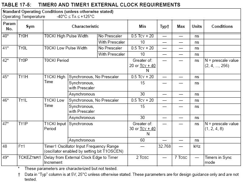

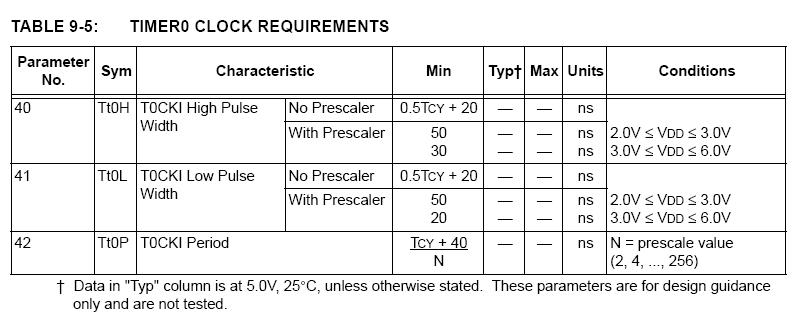

че е реализиран честотомер до 50MHz, а теоретично можело даже до 167MHz. Гледам обаче и данните на ПИКа и от там виждам 20нс минимален период (за моя ПИК), а за пика който те използват е дори 50нс (ако разбирам правилно данните). Та как са възможни тези 160МHz?
Коментар на файл: ПИК16Ф84
2.JPG [ 51.22 KiB | Прегледано 3271 пъти ]
Коментар на файл: ПИК16Ф685
1.JPG [ 101.48 KiB | Прегледано 3279 пъти ]

Овърклок му се вика на това :wink:. Отговора е в дребния шрифт под табличките. Явно някой си е направил труда да го направи tested :).

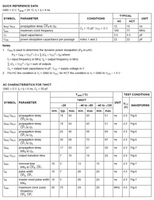

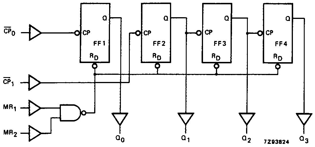

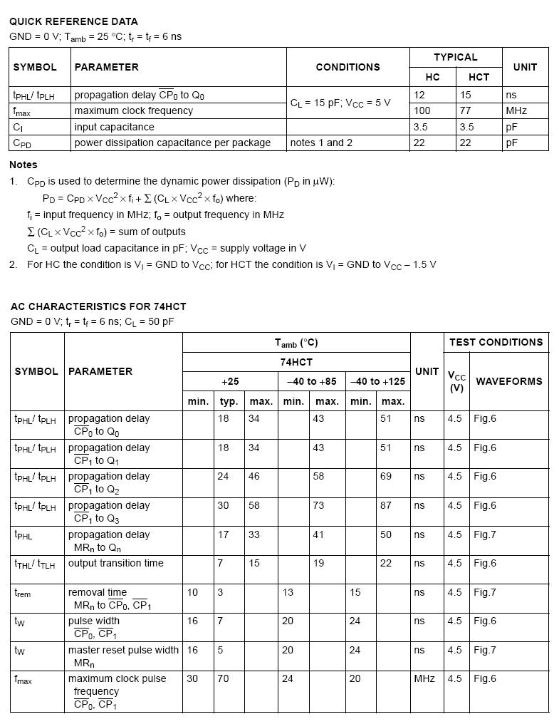

Мина ми това през ум, само че гледах серията 74HCT93. Там малко се обърках пак из данните на производителя, на едното място 100МHz, на другото 20...
Коментар на файл: CP0 & CP1
4.JPG [ 53.91 KiB | Прегледано 3265 пъти ]
Коментар на файл: 74HCT93
3.JPG [ 134.66 KiB | Прегледано 3272 пъти ]
