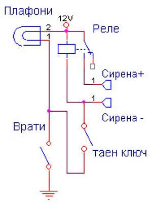

Намислил съм да си правя аларма за колата, но не съм особено на 'ти' с електрониката. Искам да има някъде сирена (или нещо което да пищи силно) която да се задейства Х сек. след отваряне на врата, освен ако не се натисне примерно скрито копче. :) много дърварско, но мисля че ще работи :)
Ако някой може да ми даде примерна схема как да стане ще бъда безкрайно благодарен :)
Някъде бях чул че се ползва кабела за лампата в купето.

Примерно ако се използва лампата в купето която се активира от отворена врата (в смисъл като се отвори вратата се подава напрежение към нея) мога ли да вържа таймер някакъв който при отваряне отброява до Х след което подава сигнал съм реле за управление на сирената... И към тоя таймер да има бутон "стоп-на-броенето" за деактивиране.
? :wink:

Ако не ти стигат силите сам да го сътвориш, бръкни тук в тоя сайт сякаш по евтинко за любители продават !
http://constructor.bg/shop/default.php? ... 93e06ce2c9
Алармата за кола по принцип трябва да изпълнява относително сложни неща иначе после ще те гонят ядове.
Давам ти следните примери:
1. Трябва да гониш ниска консумация това че акумулатора е 40-50-60А не трябва да ти дава кураж да оставяш нещо дори и 100ма да пили дълго без надзор , ако го забравиш за няколко дена и после палене ама ядец!!!
2. Трябва да се гони относителна надеждност че като се движиш из улиците да не си като на циганска сватба или като линейка да звучиш !!!
3. Като вече си по напред с материала помисли как да блокираш двигателя и да не пали при задействана аларма , и много такива глезотии като дистанционно управление и т.н.
Та в отговор на твойте въпроси ако ще ползваш готова сирена твоята схема няма смисъл. Твоята схема може да се преправи като действие на долната само че консумацията на празен ход на долната е = 0ма, като надежност поне не свири докато се движиш !
Нешо такова:
Sirena.jpg [ 35.24 KiB | Прегледано 1405 пъти ]
