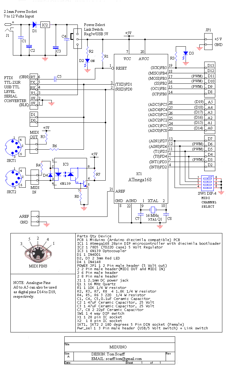

Добре де, но примерно по долу поставената схема не мога ли да използвам връзката със компорта за наливане на кода със софта на Ардуино вместо да търся отделен буутлоадер или юсб към ком адаптер
miduino_ct.gif [ 32.12 KiB | Прегледано 1487 пъти ]
