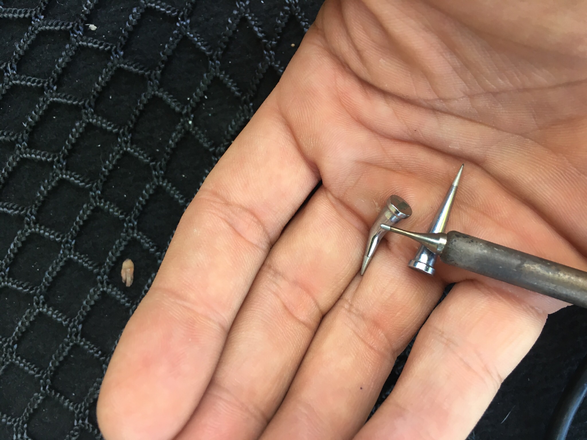

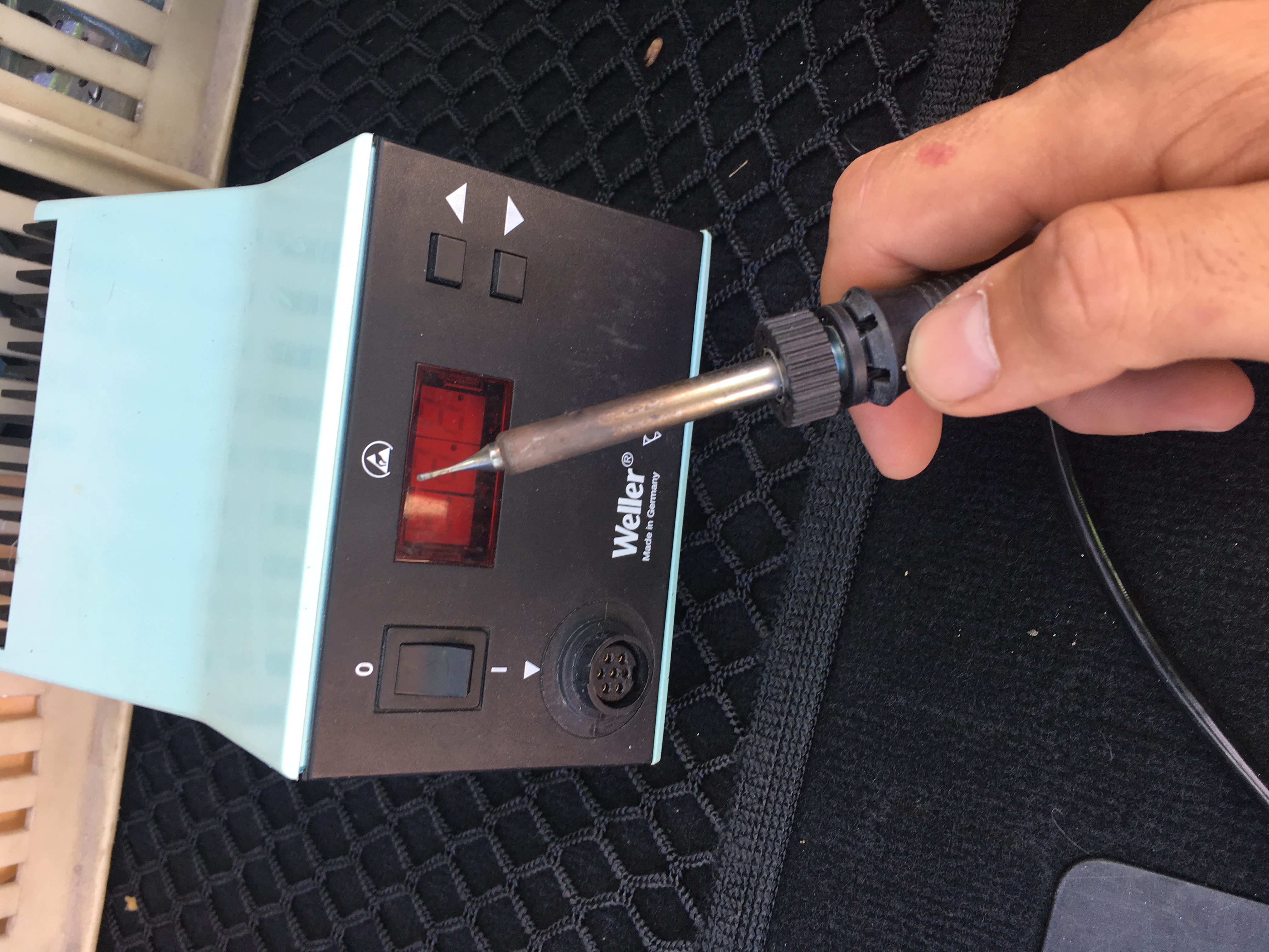

чудих се между пуд 81 и pud 151 взех 81 цата незнам дали сгреших знимавам се с авто електроника
image.jpg [ 517.82 KiB | Прегледано 5920 пъти ]
image.jpeg [ 2.18 MiB | Прегледано 5920 пъти ]

С кое е по добър 150 ватовия .. Препоръчайте ми човки за този

Индивидуално е, но аз не харесвам човки тип "пирон". Тънък връх, лесно изстива, няма площ за да отдаде топлината...
Тип "отвертка" ми допадат повече.

Weller имат и доста по масивни конусни човки, имат и такива с плосък връх. Тази на снимката е с много тънък връх, става за дребни неща, дори и там разпояването ще е зор.

имам оферта да е върна и да взема pud 151 ... по добре ли ще е ? 150w

Сега го пробвах не намирам голяма разлика от вхс 40скАта освен че е по удобен ... Може би ще взема 150 ватовия ... Предимно смд работя , А този на хако го имсм и съм супер доволен ... Само дето като мера от човката до усб нс лсптоп ми дава 40 волта променлив и ми е изгаряло програматори
