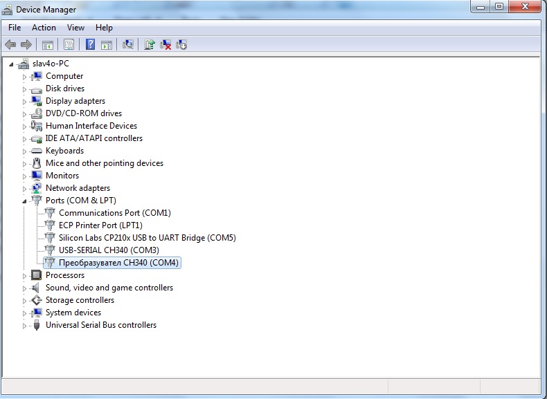

Мнение Re: CH340 и Андроид
Със малко модификация на *.inf файла: :D
CH340.jpg [ 86.69 KiB | Прегледано 6558 пъти ]
Реконструктор написа:
Един и същ инф?
Да но редактиран леко от мен. Както писах, CH340 трябва за всяка букса да му се инсталира драйвера. Като включих второто CH, посочих папка с моя инф. Просто го отвори със notepad и превърти в края да видиш къде съм сменил името.
... Все пак не зная дали това може да свърши някаква работа ...
Жалко, днес и на двата ми изписва "Преобразувател CH340". явно не става така...
