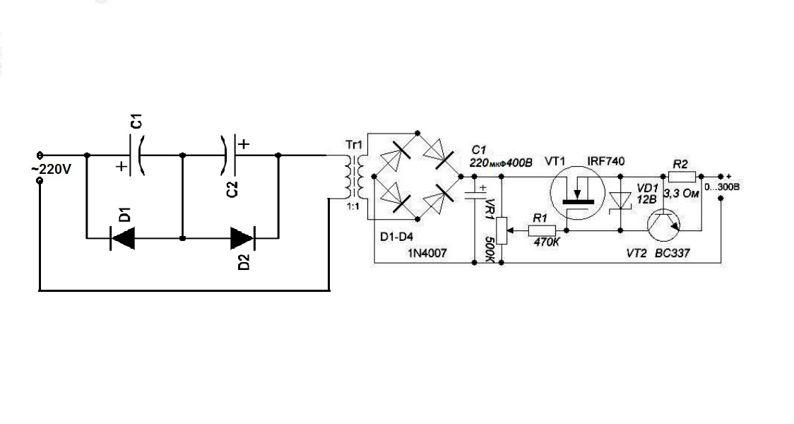

Мисля да преправя подобна схема за 2-3А. Ще вържа в паралел няколко транзистора. Въпреки това имам не добри спомени от подобни схеми. Когато се случи върху транзисторите да се олтожи 200-250V и тези 2А идва голяма мощност. Как най лесно да добавя изключване на напрежението при подобни случай. Ако има късо с ток 2А в изхода, колко може да издържат няколко транзистора, на як радиатор, преди да прегреят . На мен ми върши работа 5-10 секунди.

Може да се сложи реактивно ограничение на тока още на входа с неполярен
кондензатор /или кондензаторен блок/ последователно на трафа.
Зависи от много фактори, като товар и индуктивност на трафа,
но горе - долу 28uF отговаря на ток на късо около 2А,
43uF - на 3А. Лошото е, че кондензаторите трябва да са за поне 400V
и блокът може да излезе голям или скъп. Например 28 броя в паралел такива:
https://store.comet.bg/Catalogue/Product/22697/
П.С. Задължително резистор в паралел за разреждане на кондензаторния блок.
П.С. Може да се направи неполярен кондензатор от два високоволтови полярни,
свързани противоположно - последователно с високоволтови защитни диоди,
паралелно на кондензаторите.

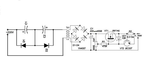

Ето картинка. С1 и С2 са електролитни 33uF 400V.
Диодите може да са 1N4007. Когато се увеличи тока,
напрежението върху трафа пада заради реактивното
съпротивление на съставния кондензатор C1/C2, което е 1/(2*pi*f*C).
Съответно тока в вторичната намотка се ограничава и транзистора
няма да грее, защото върху него пада по-малко напрежение.
react.jpg [ 62.31 KiB | Прегледано 7562 пъти ]

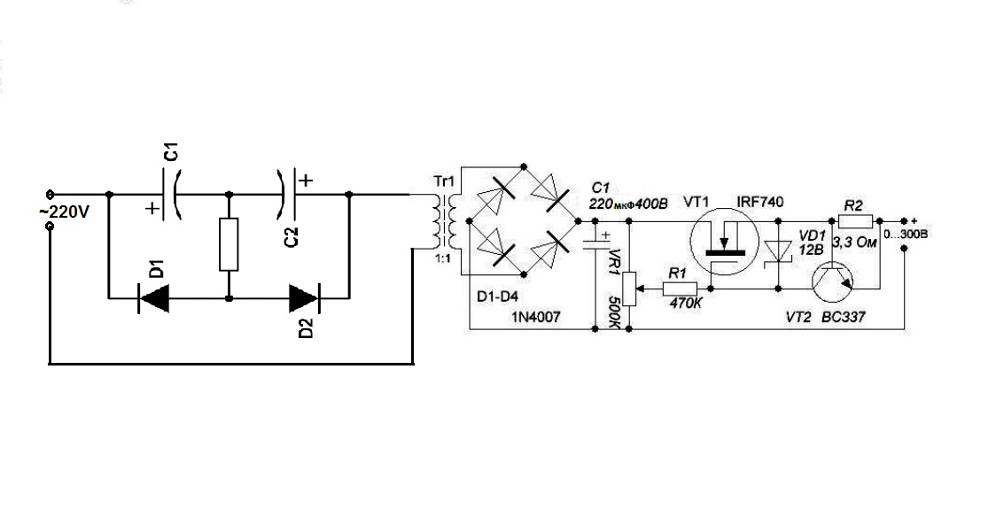

Аз бих добавил и едно резисторче:
AdditionalResistor.png [ 121.11 KiB | Прегледано 7499 пъти ]
