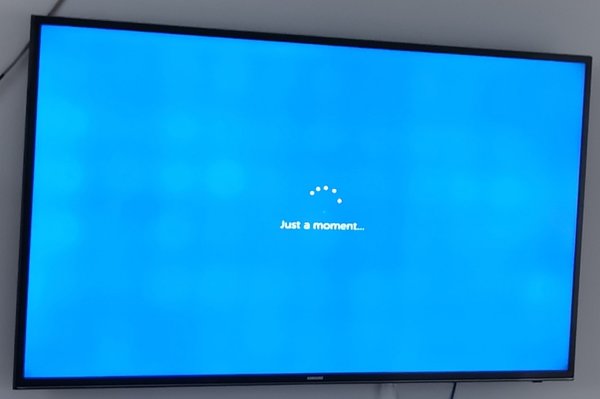

1.jpg [ 71.66 KiB | Прегледано 6878 пъти ]
Телевизорът (Samsung UE 48JU 6400) не е разглобяван все още. Проблемът се е проявил от известно време. Видима разлика в яркостта няма. Не е имало механични сътресения - вероятно лещите са си по местата.
Дали причината е в самата подсветка или би могла да бъде и в матрицата?

Te ледовете трябва да са навързани последователно няма как да се получи такъв ефект, а наведнъж да се отлепят лупите... Цветовете нормални ли са?

Този Samsung има micro-dimming, т.е. отделните светодиоди могат да се управляват
по яркост, в зависимост от картината. Малко прилича на динамична индикация с аноди, включвани на групи към плюс,
и катоди с MOSFET-и към земя, управлявани с ШИМ.
Може да са заминали някои от транзисторите и да дават накъсо. Друг случай, който съм имал, но при странична подсветка
диодите успяват да разтопят пластмасата на дифузора. При страничната подсветка се появават тъмни ленти.
При директна подсветка ще са светли точки.
Като първа проба може да се намали яркостта на подсветката до възможния минимум.
П.С. В един форум прочетох, че има бройки от този телевизор, които страдат точно от това - bleeding backlight и не се проявява веднага.

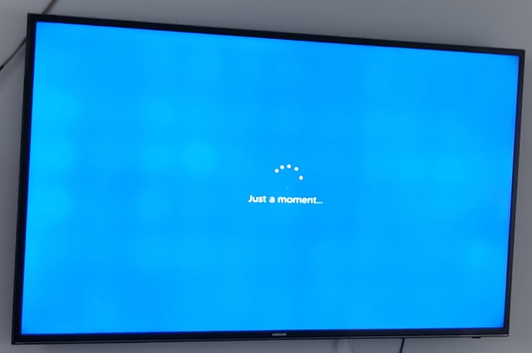

След разглобяването бе установено следното:
1 - Всички светодиоди са свързани в 2 серии, захранени по отделни вериги - демек на този телевизор, зониране на подсветката, няма или ако има, то е на 2 зони.
2 - Някои светодиоди светят в бяло, други в бяло-синьо.
3 - Белите петна на горната снимка съответстват на бяло светещите диоди.
4 - Яркостта на двете групи се регулира.

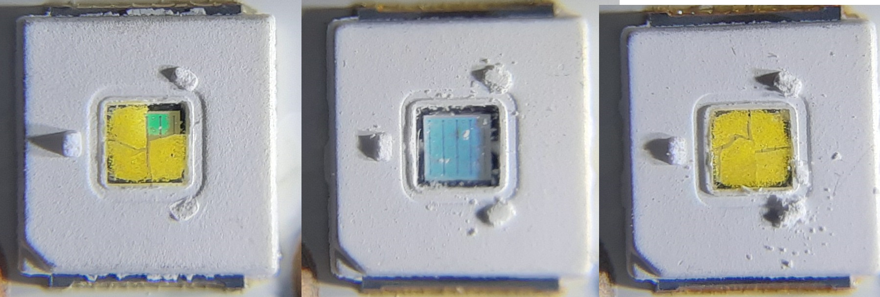

5 - Видимо всички диоди са се поопекли:

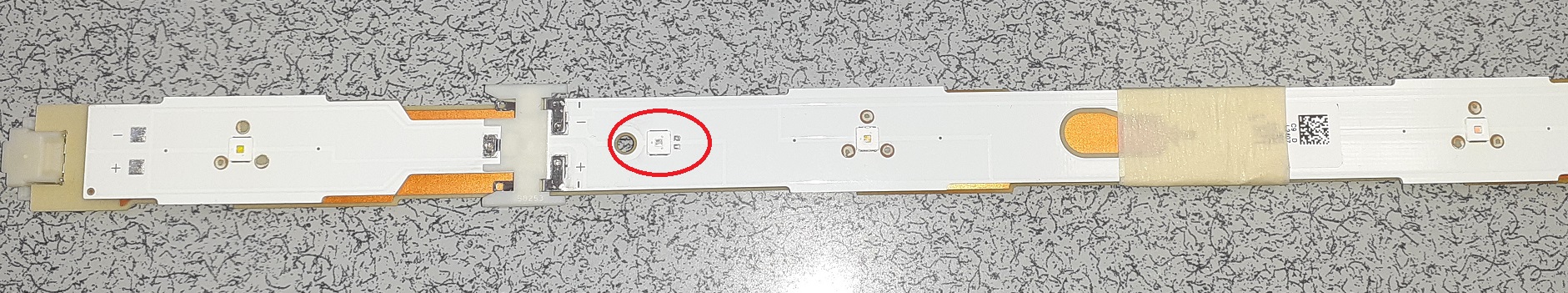

3.jpg [ 281 KiB | Прегледано 6540 пъти ]
Това означеното вероятно е предпазител?

На този етап си мисля, че синкаво светещите диоди са фирясали, като им се е понижило вътрешното съпротивление, което е довело до увеличаването на работния ток и така до по-силното светене на тези, които са все още здрави.
Демек - стабилизатор на ток или няма, или е фирясал.

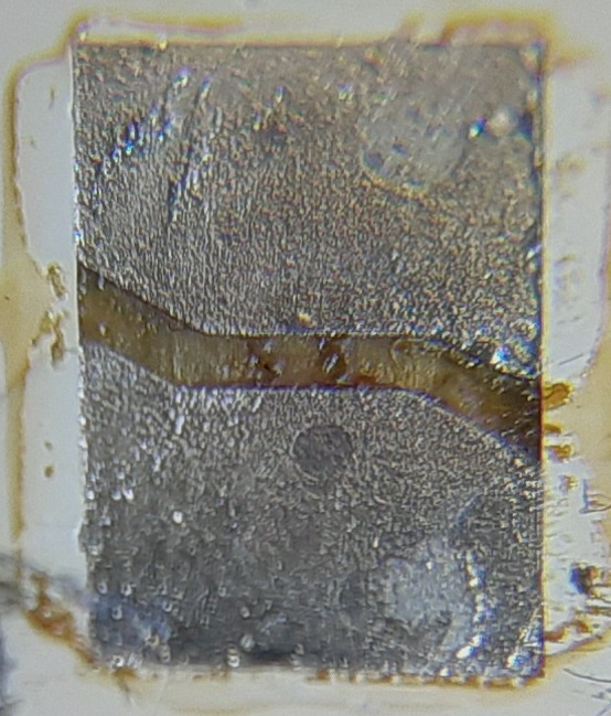

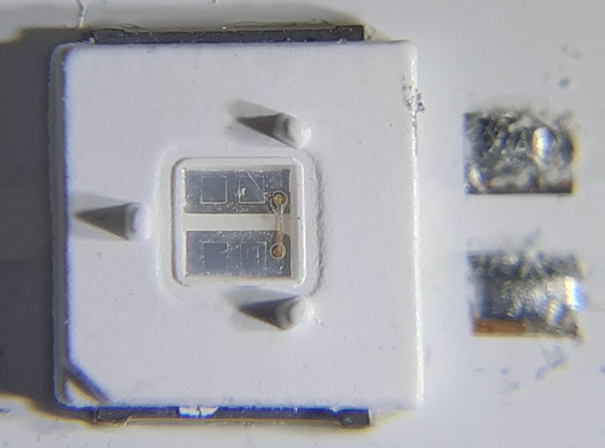

Някой да се сеща, как се води тази стъпка (корпусът е 3.5 x 3.5 ) ?
4.jpg [ 154.42 KiB | Прегледано 6517 пъти ]

По-скоро това жълтавото покритие е паднало и затова светят в синьо. Само не знам защо се впускаш във филм да сменяш диоди. Не знам как си смъкнал лещите, ама като съм виждал как са сложени, въпроса е как мислиш да ги върнеш по местата им? Не мисля че си струва цялото това усилие. Предполагам че за 100-тина лева ще се намери комплект нова подсветка. Слагаш, затваряш и забравяш. За моята 40-ка комплекта беше 60 лв.
