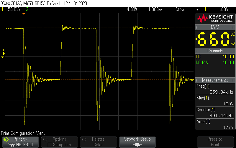

- Има зловещо звънене във вторичната страна при запушване на диода (ES1J).
За снъбер върху диода се сетих ама освен да вдига консумацията мисля че няма особен ефект при мен (или просто не е подходящ 100p + 27 ома).
На картинката се вижда вторичната страна. Напреженията са по-ниски, понеже е "снимано" от средната точка на вторичната намотка. Откъм диода е същото, просто са по-високи и нямам подходяща сонда и не се хваща целия размах на екрана.

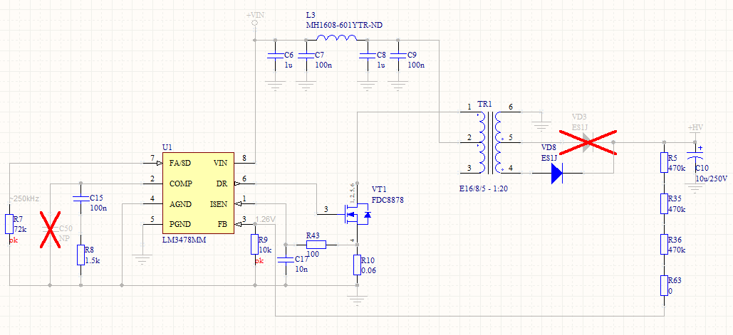

Ето и схемата.
L3 е шунтиран. Все едно го няма.

П.С. "Звънене" го възприех буквално. За flyback е нормално. Трябва или снъбър, или як TVS диод в първичната,
който да реже разтрептяванията над определено напрежение, или и двете.

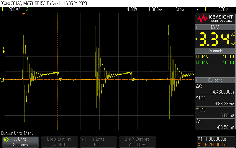

Я дай осцилограма на R10. Да видим тока :)
3C90 го дават до 200kHz може би загубите са височки за 250 Khz, не ,че е космическа разлика но и това се отразява.

Иначе трансформатора си отговаряше на означението в схемата в първоначалната си версия. Имаше две първични. Обаче навих втори вариант (описания в горния пост).
Ако се игнорира несвързаната намотка, трябва да е актуална схемата.

Шъ дам ве, що да не дам. Стойността на R10 е 0.11 ома (който е монтиран на платката, сега видях). При 88.5mV, би трябвало да означава 0.8А пиков ток (като се изгнорира звънтенето).
Това си мисля и аз ще пробвам с друг ферит. Мислех си за N87. Там поне видях че го дават до към 500к.
Ама трябва поръчка и чакане...

Осцилограмите на са много в ред. Токът трябва да нараства линейно, а той от самото начало тръгва с осцилации.
Сега видях, че входното захранване е много слабо филтрирано. Трябва да има поне 330uF електролитен, още по-добре 3х330uF.
Сложи осцилоскопа на Vin, да видиш как е там.

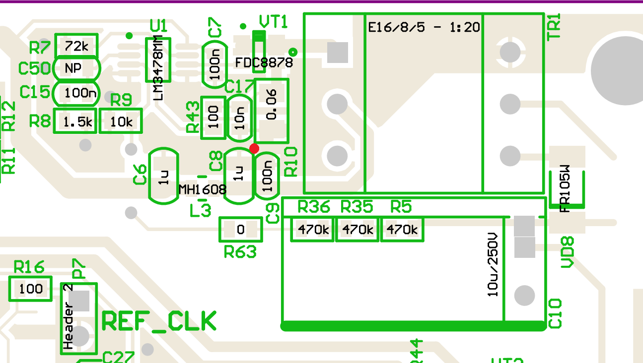

Това нещо платка има ли? Ако може картинката.

В идеалния случай така трябва да нараства да. Тия осцелации са с честота около 5MHz и ги има значително по-изразени като напрежение във вторичната част (първата картинка). Предполагам че източника е вторичната намотка. Така си мисля.

Може. Има дупка между С8, С9 и R10 (червената точка) и там има връзка с втория слой който е само маса, под конвертора. Не е виа, има запоен проводник между двата слоя.
Не обръщай внимание на С17. Коригиран е на платката (след резистор R43 е) и отговаря на схемата.

Като начало сложи голям електролит(300-500uF, по-добре два с по-малък капацитет паралелно) между 2 крак на трафа и маса. Ако можеш го/ги свържи директно към крака на трансформатора и най-близката земя.

Ако схемата е вярна с сглобеното и монтираното на платката наистина е чудно защо работи, след като от първичната страна има намотка на която единия и край виси... Антенка някаква. :)
