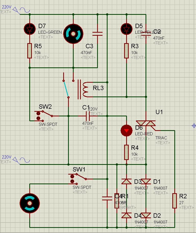

Мнения: 2011
Мнение Re: Прахосмукачка
Това ще е схемата, справя се доста добре на симулация

Пон Яну 24, 2022 12:16 pm
@timt в симулацията обикновено елементите не изгарят... Ако ги нямаше диодите (и R1) токът на инструмента щеше да минава през управляващия електрод и R2, а това никак нямаше да им хареса. Също и LED-овете трябва да са предвидени за променлив ток, например два срещуположно включени в един корпус. Серийно на C2 е добре да сложиш 100 Ома 0.5Вт.
Бих ти препоръчал горещо готов разклонител и да не се занимаваш с глупости, но мисля, че и той ще прави гафове ако инструментът е с фазово регулиране.
Като идея: има разни фото-триаци с вградено включване при преминаване през нулата. Светодиодът можеш да го палиш през токов трансформатор и изправител. Така вместо реле можеш да управляваш по-мощен триак.
