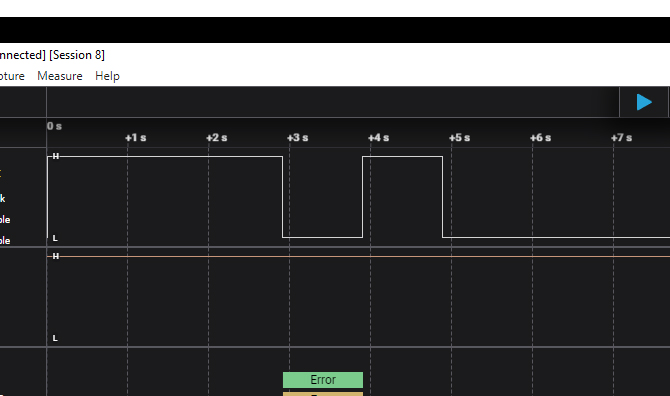

Пичове здрасти. Можете ли да ударите едно рамо с ресет на ацп-та на Аналог Дивайсес? Нещо не успявам да докарам подчертаната крива така че пинът да Нуклеото да започне ниско, да бъде активен за X период от време и да завърши отново ниско. Периодът е доста малък примерно 1000 и 4000 ns. (два различни периода са за различни видове ресет). Опитах да настроя TIM4 но не мога да докарам походяща крива. Обикновенно почва с високо, минава на ниско и завършва отново на високо. Опитах с Output Compare CH1 с One Pulse Mode включено и в комбинация с различни режими, но не успявам да го докарам. По-голям успех имах с PWM generation CH1, където кривата е добре, но таймерът е периодичен. Трябва да спра таймера, което автоматично поставя изходящия пин във високо състояние. :?

Благодаря за насоките Пиф! Ако разбирам правилно пишеш за CH polarity. С това мога да обърна сигнала. Работата е там че с включването на Нуклеото сигналът става висок, следва контролираното от таймера време, след приключването на пулса сигналът отново става висок. Прав си че мога да го оставя нисък с polarity, но преди сработването на таймера пинът си е висок. Има някакво време от включването на платката (при което сигналът става висок) до времето за сработване на таймера. Прилагам изображение на постигната крива с два цикъла на TIM4. Разширил съм интервалите за да си личат по-лесно.
Днес ще опитам нещо по-просто - да управлявам ръчно пина (със сет/ресет) + цикъл, който брои, примерно от 1 до 10. С DWT Мога да засека за колко тика го прави и от там да изчисля и контролирам времето с броят на изброените цифри.

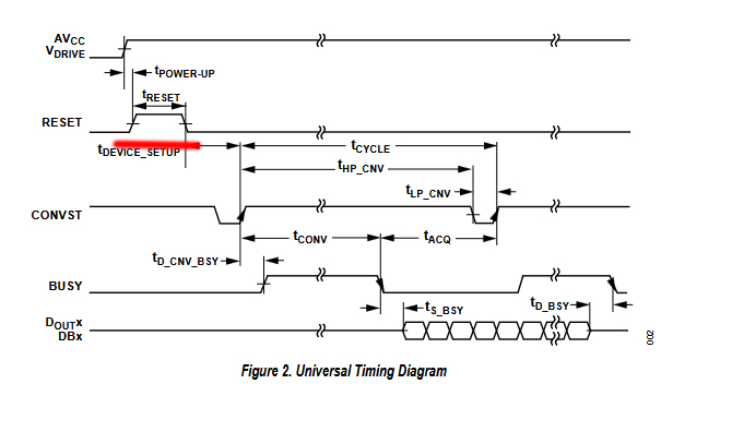

Ако ще сипваш в темата на ден по лъжичка скоро на хората ще им писне. От снапшота който си показал нещо ми подсказва че не си изпълнил условието за стръмност на захранването - t POWER UP. Измери с осцилоскопа скоростта на покачване и сравни с дейташита.

Ама "t power up" не е скорост с която се покачва захранването...

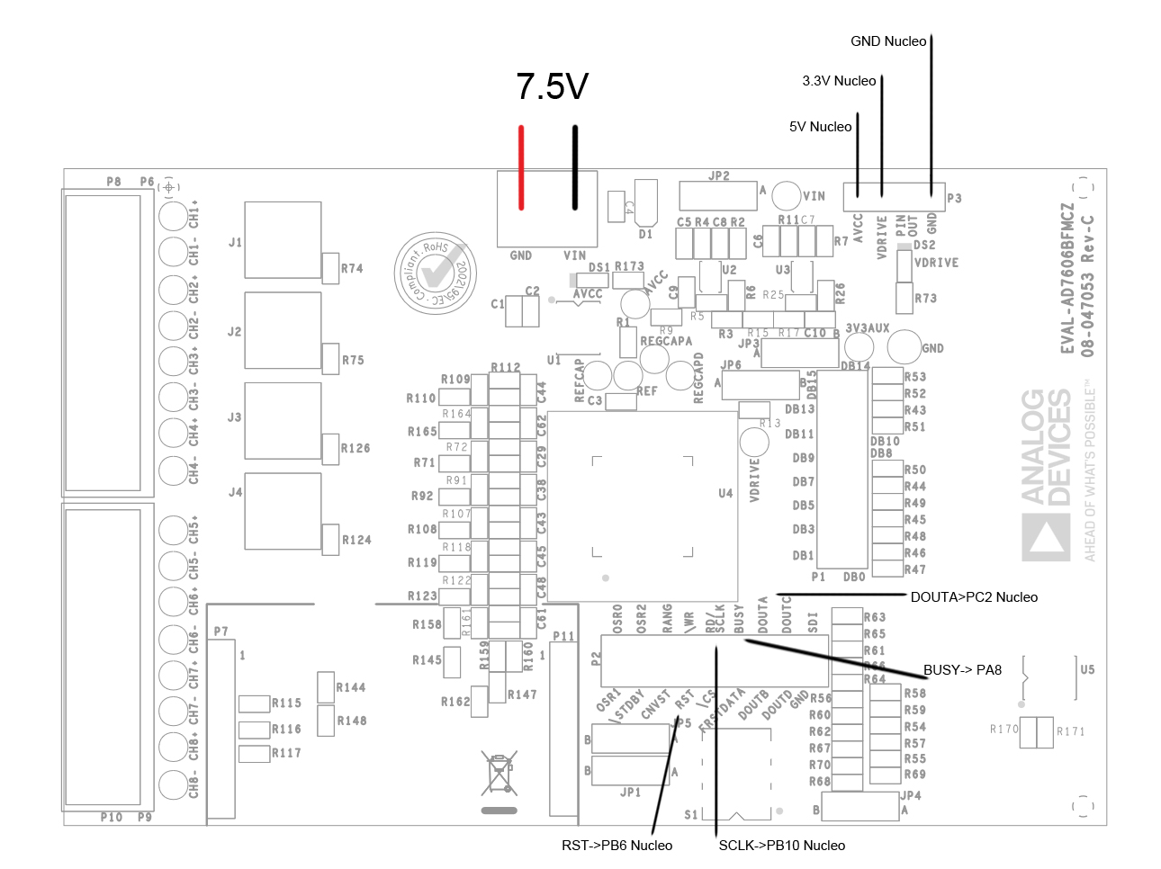

Здрасти MYXA! Развойна платка е. EVAL-AD7606BFMCZ самото ацп е ad7606b. Апаратната част не ми е силна страна, за това реших с развойна платка, така че да се концентрирам основно към софтуерния аспект. Връзването е съвсем опростено с джъмпер жици и щипки. Захранване и ГНД към зарядно. VDrive, AVCC и гнд към Нуклео, също SPI пиновете + /reset, convst, и busy.

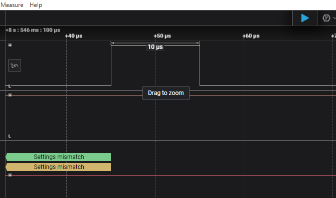

Значи да се похваля "изклатих" го :) ха-ха голям кеф. Пробвам да разуча ХАЛ малко защото с директното писане в регистрите нещата вървят много тегаво. Измъдрих следното: Спирам пина, замервам колко тика с нужни за един цикъл на for-13, смятам го вреално време защото за различните системи може да е различно. После гледам на каква скорост работи системата и получавам времето за един цикъл на for. След това разделям зададеното време на периодът за един цикъл (в наносекунди) и получавам броя цикли. После пускам for с нужния брой цикли. Не е супер точно май, една секунда в логическия анализатор излиза 986.5 ms но това е грешка умножена по 1000000000. За наносекунди е доста по-добре. С параметър 10000 логическия анализатор мери точно 10 милисекунди.

#include "ad7606.h"
//Брой цикли:
uint32_t cycles;
//Скорост на контролерчето:
uint32_t sysclk;
uint32_t forI;
double oneCyclePeriod;
void A7606Reset (uint64_t RSTtime){
      //Замерване на системната скорост:
   sysclk = HAL_RCC_GetSysClockFreq();
      // Активирам DWT
   CoreDebug->DEMCR |= CoreDebug_DEMCR_TRCENA_Msk;
      // Пускане на брояча
   DWT->CTRL |= DWT_CTRL_CYCCNTENA_Msk;
      // Нулиране
   DWT->CYCCNT = 0;
     //Нулирам Порт B пин 6
   HAL_GPIO_WritePin(GPIOB, GPIO_PIN_6, GPIO_PIN_RESET);
     //Изчаквам малко за да се види в анализатора
   HAL_Delay(500);
        //Замерване на броя тикове
        uint32_t start = DWT->CYCCNT;
        for (volatile uint8_t i=0; i<2; i++){}
        uint32_t end = DWT->CYCCNT;
     //Минус 1 защото първия цикъл винаги е с един тик повече от останалите
     //Делено на 3 за броят цикли, така че cycles да приеме стойност на времето
     //Нужно за извършване на един цикъл.
   cycles = ((end - start)-1)/3;
    HAL_GPIO_WritePin(GPIOB, GPIO_PIN_6, 0);
    //Определяне времето за един цикъл
    oneCyclePeriod=(double)cycles/(double)sysclk;
    //Определяне броя цикли нужни за да се достигне RST Time
    forI=(uint32_t)(RSTtime/(oneCyclePeriod*1000000000.0));
     //Активирам Порт B пин 6
   HAL_GPIO_WritePin(GPIOB, GPIO_PIN_6, 1);
   //Измервам необходимото време
   for (volatile uint32_t i=0; i<=forI; i++){}
     //Отново нулирам Порт B пин 6

Пак отказваш да нарисуваш схема на това което правиш.
Например като си написал,че захранване и маса са към зарядно(каквото и да разбираш под това) и маса и спи вързана към нуклео, вързал ли си масата на зарядното към масата на е нуклеото? Трябва да са вързани масите.
Особено ако едното си го захранил от пц или усб хуб там са изолирани от порт до порт....
Аз поне смятам повече да не пиша по темата ако не нарисуваш точно какво си направил...

Въобще нищо не крия, просто не е редно да се показват неготови неща. Не всички връзки са направени, не съм правил схеми на КиКад. Водя си записки, при четенето на документацията, това имам.
Един недоволстваше, че съм си криел името, а то написано вместо прякор. Те и вие така сега. Сложил съм кода, обяснил съм връзките, които имам в момента. Криел съм бил, отказвал съм бил. Нито отказвам, нито крия. Ето рисунка от уважение:
