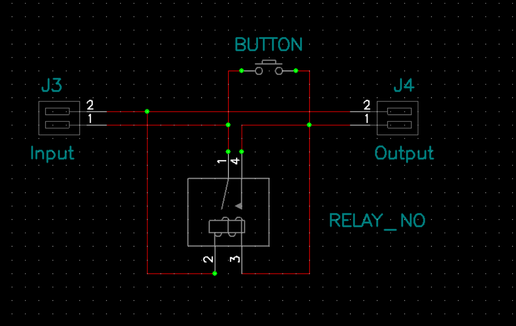

(На картинката е електрическия еквивалент на такова устройство.)
Relay.png [ 28.64 KiB | Прегледано 2559 пъти ]

Най-простото е слагаш един ел.клапан преди филтрите, той взима захранване, може през ЮПС някакъв, от тая схема която си дал, тя пък взима ток от пресостат на тръбата.
Като спре водата клапана затваря и когато дойде не тръгва, ти отиваш и източваш вода от разклонение преди филтрите и като прецениш че е чиста натискаш бутона, ЮПС-а ще е полезен като спре тока да не ходиш да натискаш бутона.
На първо четене това ще ти върши работа и е сравнително просто.

Схемата с електроклапана и пресостата ще работи. И аз се сетих за нея, но ми се вижда "голяма" автоматизация. Ел. клапана трябва да е нормално затворен, за като спре тока да се затвори, ако водата спре през това време. Това означава че той ще трябва нон стоп да е под напрежение. Това не е много гот, дори да приемемем ниска (няколко вата) ел. консумация. Бобината на клапана ще пече и в един момент ще се опече.
