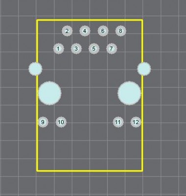

Ако някои ги е ползвал може ли да ми каже дали това е правилното разположение на изводите (спрямо footprinta на картинката).....
+Led1 - 9
-Led1 - 10
+Led2 - 11
-Led2 - 12
+TD - 1
-TD - 2
+RD - 7
-RD - 8
и конкретно за изводите на диодите щото леко са пропуснали да ги обозначат в datasheet'та :)

Има ги да :) но горе на корпуса нее обозначено кой пин е кой е ... говоря за диодите ...

Мисля че така, както си го начертал е правилно, ама не съм 100% сигурен. Не можеш ли да ги измериш?

Мога ама трябва да ходя до комет а малко ме мързи :oops:

Така е правилно, проверено е.
Edit: вярно е ако това е поглед отгоре.
