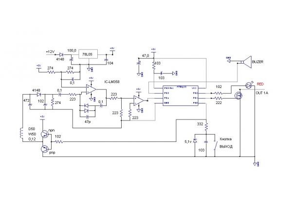

Мнения: 678
нещо такова
Rfid_compr.jpg [ 36.71 KiB | Прегледано 2880 пъти ]
Вниманиене съмвишист....ИЙ.
Нед Яну 31, 2010 12:17 am

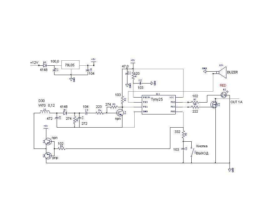

Мнения: 678
... едната схема както разбирате ползва вътрешния компаратор
9763807.jpg [ 23.69 KiB | Прегледано 2843 пъти ]
Нед Яну 31, 2010 12:37 am
Мнения: 2745
RM, човека пита за софтуерно демодулиране, а на тия двете схеми сигнала се демодулира с обикновен ампитуден демодулатор отвън.
