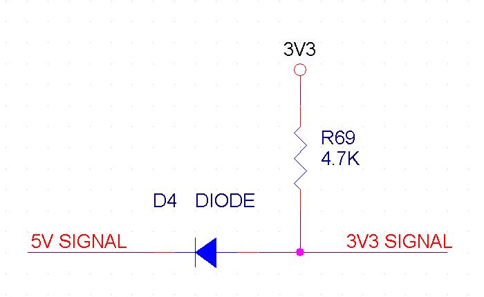

Ето един от вариантите, за които и Цецо спомена, в илюстрация.
lev_shift.JPG [ 19.33 KiB | Прегледано 2823 пъти ]
Пон Мар 22, 2010 10:10 am
Мнения: 3717
Хубаво е в тази схема диода да е Шотки заради бързодействоето и малкия пад.
