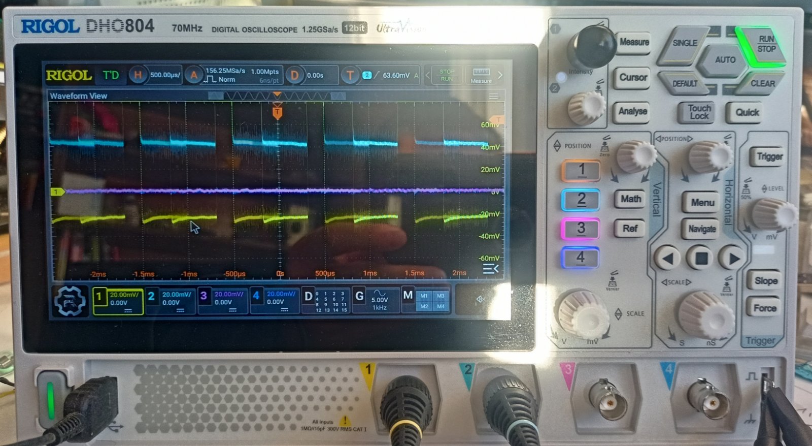

Как се държи на 125MHz?
Ето така:
dho804-914S.jpg [ 238.09 KiB | Прегледано 2752 пъти ]
