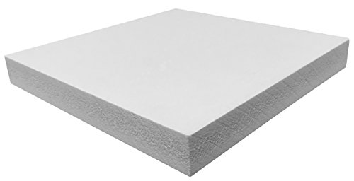

Някой да срещал да продават някъде дебело ( над 6-7мм) разпенено ПВЦ ама черно ?

Мнения: 30960
Еднин от брандовете под който се продава е Симона, преди използвахме 10-ка, мисля и 15-ка, от години не го изпозлваме. Ето тук виждам до 19 : http://www.vascony.com/%D0%BC%D0%B0%D1% ... 7ef2217222
п.с. за такива въпроси по-добре да има отделна тема, после някой ще търси и няма да може да намери. Аз често пускам линкове и след това и аз самият не мога да си ги намеря :)

Мнения: 546
Всички са бели. Бели има навсъкъде. Цветните са проблем :( Черно търся...

Мнения: 30960
Aaaaaa това за черно съм го пропуснал. Черно да ти кажа почти не сме използвали, имахме някакво 6 мм преди време. Черно се сещам веднага къде има, ама е на 10-на хил км ... Наистина черно дебело е малко кофти комбинация.
Пет Фев 28, 2020 4:09 pm
Мнения: 546
Искам да правя една машина , която до сега бе с метална кутия с нещо по-леко и лесно за направа. Това разпенено PVC ми се струва много добро за случая. Лесно се обработва, устойчиво е на химия , лепи се , не се огъва или измята....но пусти цвят. Тея дни ще пробвам случайно дали няма да се поядиса прахово, но ме съмнява да издържи 120-150 градуса.
