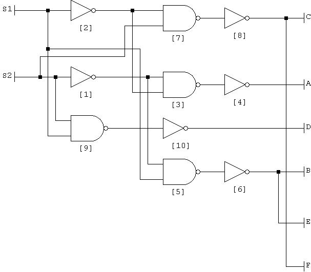

Този чип 74LV161A не го бях срещал. Ако беше десетичен щеше да е по-добре.
timt, и аз първоначално го мислих с диоди, но трябва и логическа схема.

74HC139 прави точно това дето го искаш без да е контролер.

Една ЛА3( 7400 ) и една ЛН1 ( 7404) , и готово :) , сигурно може и по-просто де ...
Zadachka_zakachka.JPG [ 24.16 KiB | Прегледано 2211 пъти ]
