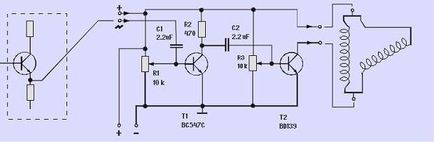

roncho написа:
извинявам се, извикаха ме на бира затова закъснях...
схемата е:
вместо втория транзистор-T2 сложих направо FET-а, защото платката ми беше готова.
Едно обаче разбрах, приборите не дават надеждно показание за променливите токове.
Изобщо не ми беше трудно да изгоря едно BD139. Оттогава се изучих да ги докарвам до правилните 1.5 ампера. Но искам двойно повече.
На тая схема 8O ако завъртиш потенциометри R1 и/или R3 в крайно горно положение, Т1 и Т2 ще престанат да транзистират... :D
Това да не е някой вечен двигател бре?
Съб Ное 14, 2015 10:10 pm
Мнения: 610
Мнение Re: Препоръчайте транзистор - за 1.5 khz
roncho написа:
...Едно обаче разбрах, приборите не дават надеждно показание за променливите токове.
Ами те приборите са калибрирани само за чисто синусоидална форма. За други се гледа на осцилоскоп.
За да вдигнеш тока още, трябва да минеш на по-висок волтаж, например 24В. Тези соленоиди да не са механични? Или преобразуваш нещо? Защото се ползват различни схеми. Обикновено се слага диод паралелно на соленоида. И вероятно ще трябва и радиаторче за Т2.

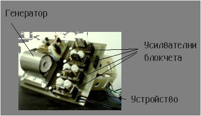

Част от него в разглобен вид изглежда така:
Усилвателят е това, което в момента разработвам и понеже го подцених като сложност, не ми излезе крайната функция.

На снимката са две еднакви. По функция едното има чисто трансформаторно действие.
От една към друга бобина се трансформира напрежение. Това напрежение се усилва и предава на другото устройство, което вече е силово, макар да не става дума за кой-знае кави сили. То трябва да завърти ротора.
Забавно е, че на изхода на първата бобина наблюдавам почти 25 волта, вероятно ефект на повишаваща трансформация. Но малко сила не ми достига да завъртя втория ротор.

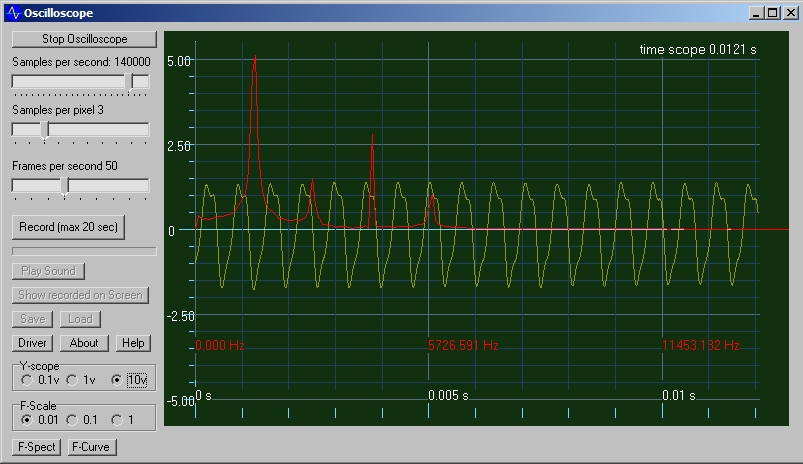

За тези, които питаха каква е формата, днес направих осцилограма (само с частичен товар, защото жиците не ми стигат до компютъра, където е осцилоскопа).
Червената линийка показва спектъра, ясно се виждат два-три хармоника, но се вижда също, че сигналът не е много ръбест. За съжаление от тази картинка не може да се види абсолютното ниво на сигнала - звуковите карти имат АРУ, което редуцира волтажа така, че да влезе в обхвата.
at 4040
