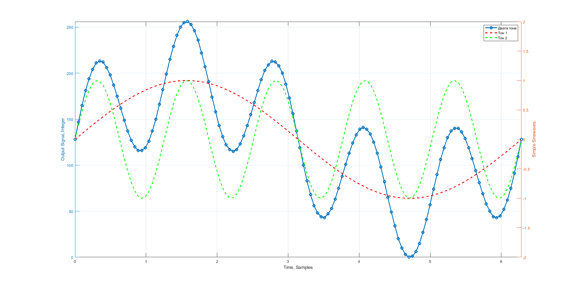

Във файлчето са стойностите за сумата от два тона - единия с честота 1х, другия с честота 5х. 'Х' си го определяш със скоростта, с коята подаваш семпълите към изхода.
Маркерите на графиката са на местата на отчетите.

Мнения: 332
Мнение Re: 2 тона през 1 пин едновременно?
Благодаря! Довечера ще го пробвам.
