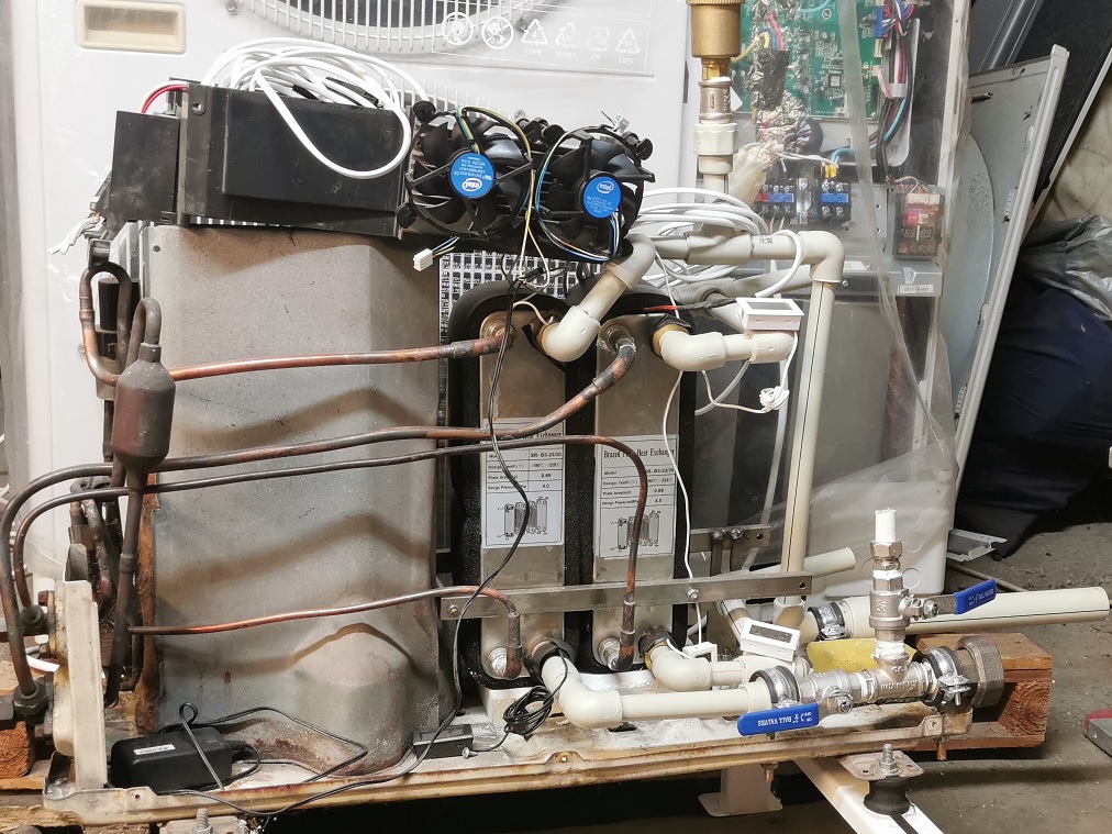

Ето така се получи при мен. Автотрансформатора и електрониката на вътрешното тяло не са покзани на снимката. Така направена я ползвах за земя-вода. Заработи учудващо добре. Премахнал съм само оригиналните кондензатор и изпарител. На тяхмо място съм инсталирал двата топлообменника. Донора е японска Тошиба 12BTU.
TP.jpg [ 314.71 KiB | Прегледано 1780 пъти ]

Вместо R410 може да ползваш R32. Трябва да заредиш с R32 80% от обявеното на табелката. Но при теб ще е експериментално и трябва да гониш налягане на изпарение да е към 8-9bar. На кондензация не трябва да става повече от 42bar.
R410 = R32 (50%) + R125 (50%).
Чет Юли 03, 2025 8:43 pm
Мнения: 106
Мнение Re: DIY Термопомпа вода-вода
Малка корекция. Трябва да имаш налягане на изпарение 7-8bar максимум 9bar.

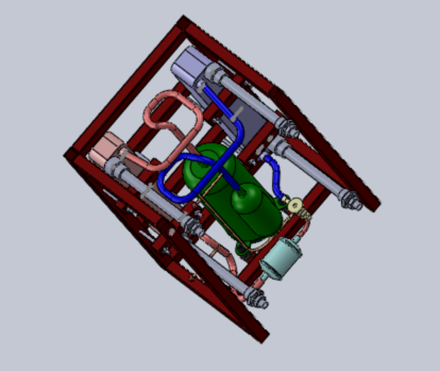

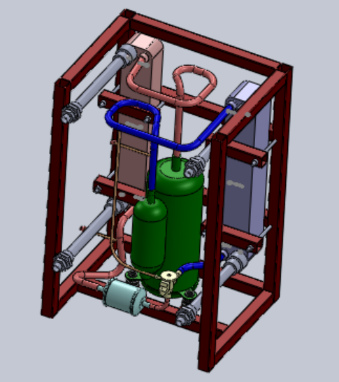

След консултации с няколко човека стигнах до конструкцията по-долу.
Разкарах всички кранове и оставих само винтилите за зареждане и чек.
За маслото се оказа, че при денивилация под 2 метра - фреона си разнася маслото в системата без проблем и няма никаква нужда от маслени трапове и т.н. При мен габаритната височина на корпуса на машината е 67см, така че няма проблем с маслото.
Ако не искочи нещо друго - през уикенда ще започна да я правя.
TP_2_2.png [ 174.04 KiB | Прегледано 1459 пъти ]
TP_2_1.png [ 198.61 KiB | Прегледано 1459 пъти ]

С какво е чертано? :)
Нед Юли 20, 2025 7:48 pm
Мнения: 3188
Със SolidWorks и кепчнат екран.
