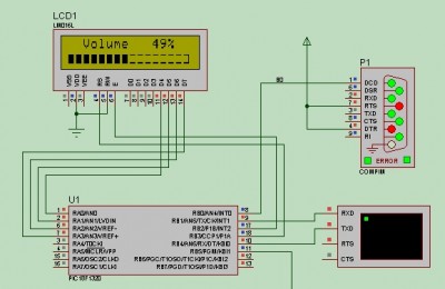

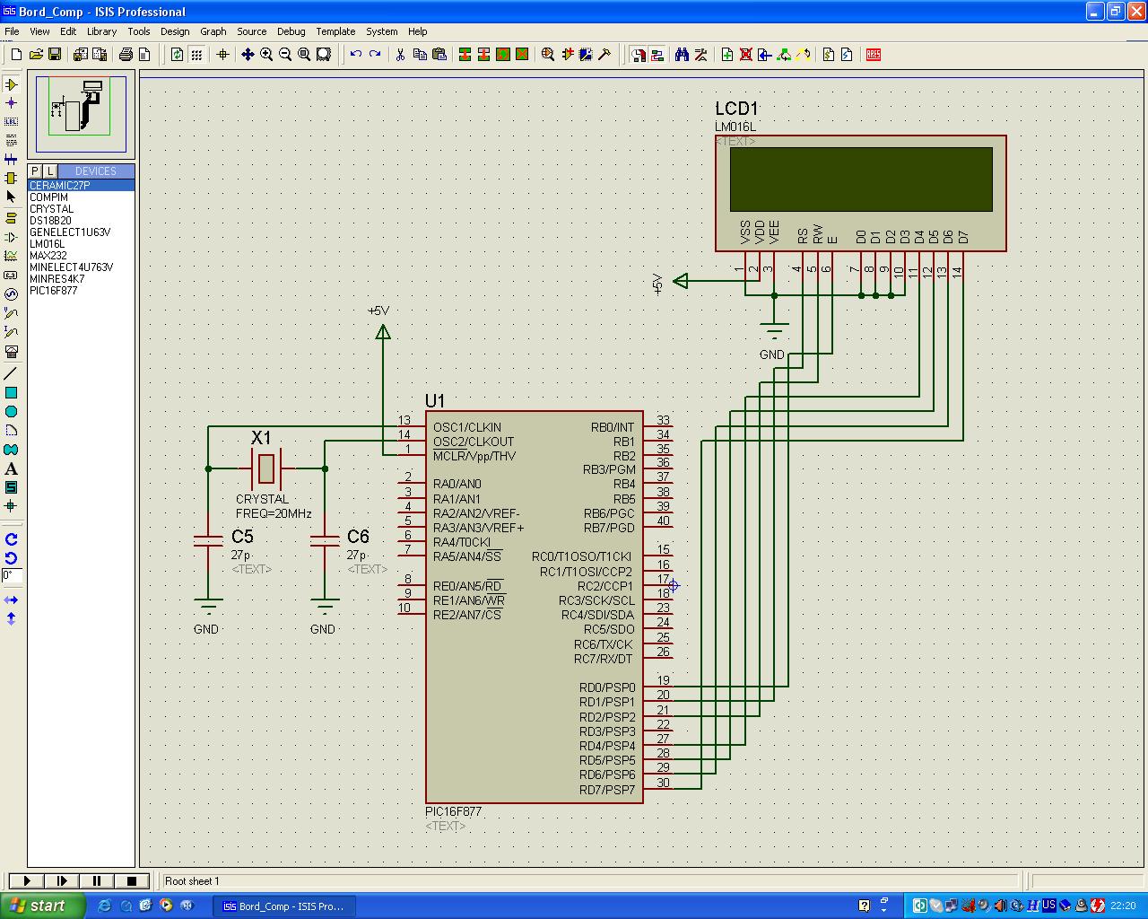

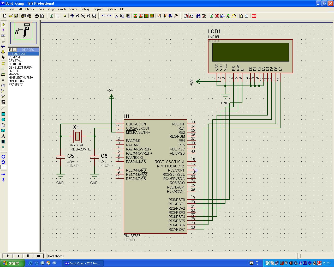

Опитай по този начин. При мен LCDто е на порт D, а ти си го вързал на порт B. Може би в това е проблема. Това работи на 100%. Наистина 3 пин трябва да е на маса. Успех
lcd.JPG [ 211.61 KiB | Прегледано 3346 пъти ]

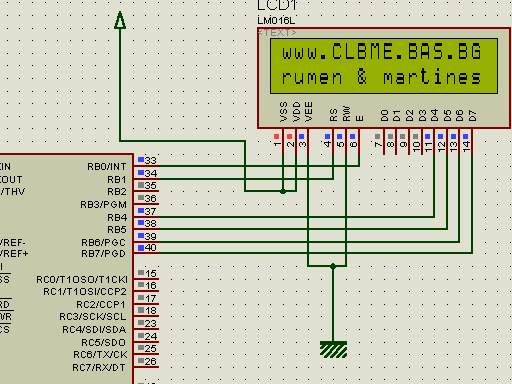

Тъкмо се засилих да ти напиша примерче по твоя чертеж и установих че не става ясно на каква честота е кварца.
Вто Юли 04, 2006 9:16 am
Мнения: 913

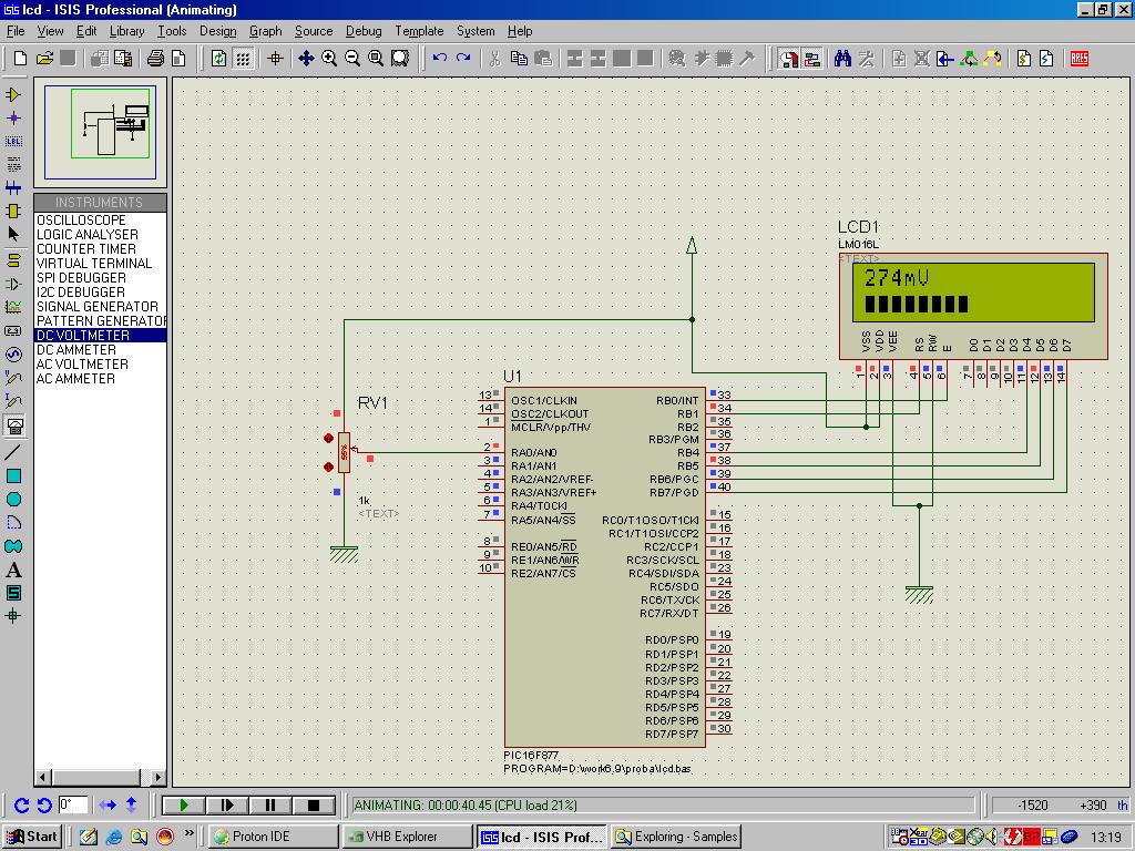

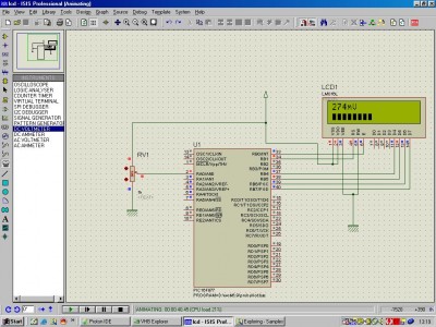

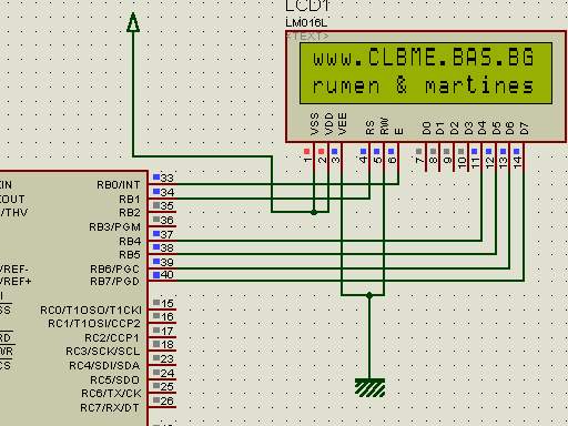

Спретнах ти нещо.
За части от секундата на Протон е така :lol:
За твойта схема при 4 Mhz кварц.
proba.zip [31.22 KiB]
272 пъти
lcd.jpg [ 40.53 KiB | Прегледано 3313 пъти ]
Вто Юли 04, 2006 9:32 am
Мнения: 913
Упс обръщам внимание че моя начин 5 крак на дисплея "RW" е на маса.

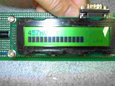

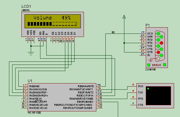

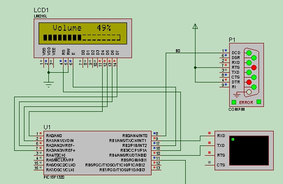

Коментар на файл: Ето как е закачено LCD-то
IR_AMP.jpg [ 71.84 KiB | Прегледано 3342 пъти ]

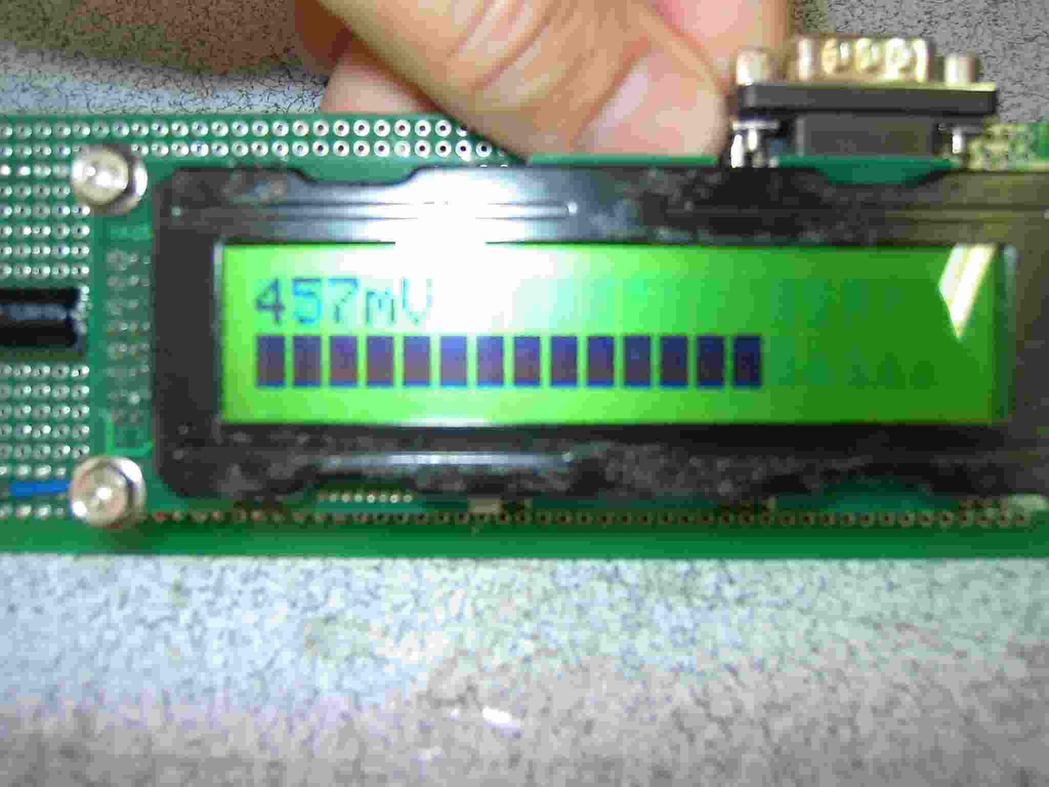

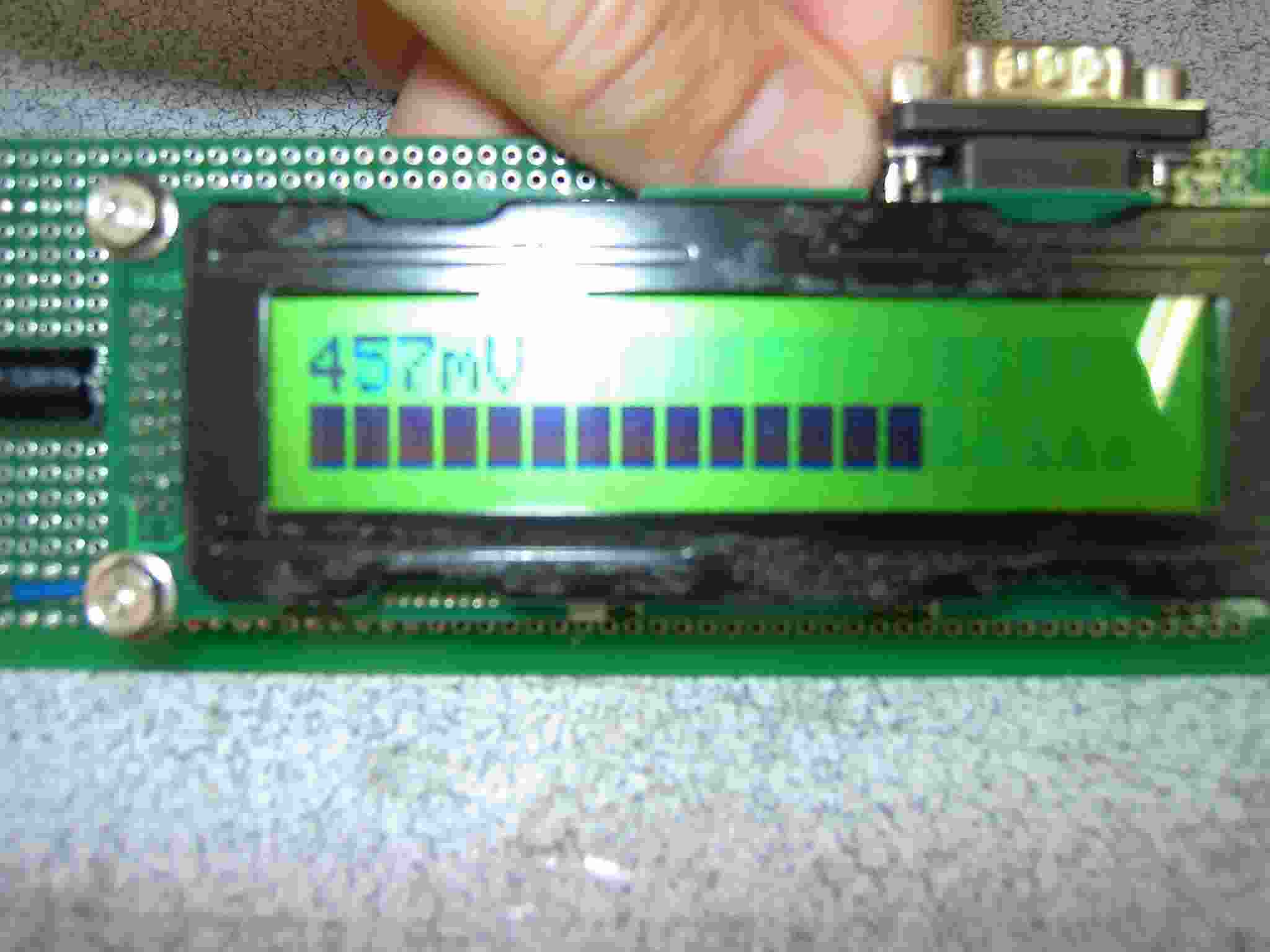

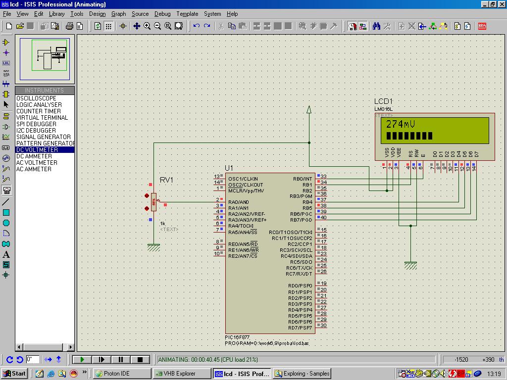

Има си графични дисплеи
Волтмер с барче
за части от секундата :wink:
Това е аналога на твоя ред Print At 2,1, Rep 255\ADB, Rep 32\16-ADB ' bar value
334 думи и 24 променливи
martines намаза здраво хексове за проби.
proba.zip [47.89 KiB]
291 пъти
VOLTMER.jpg [ 176.07 KiB | Прегледано 3324 пъти ]
