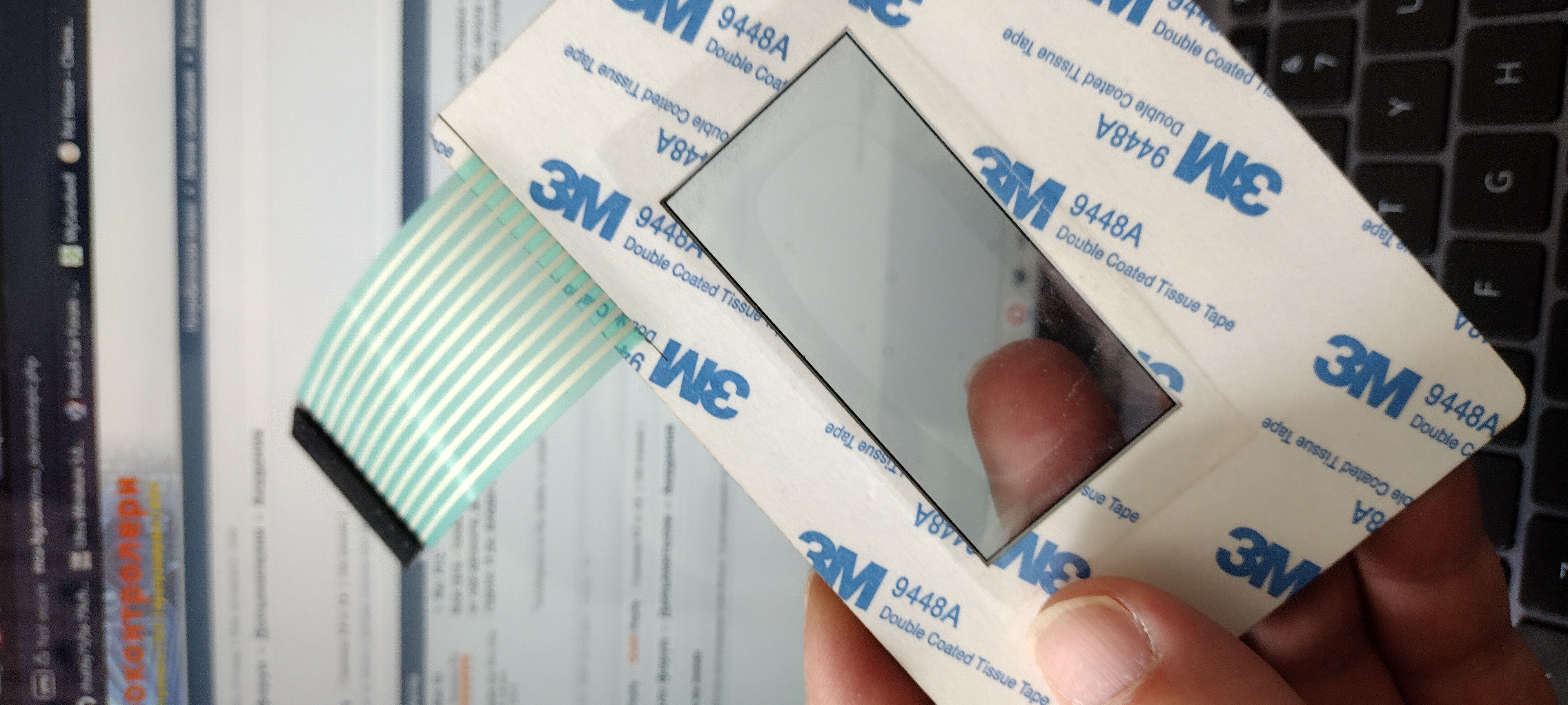

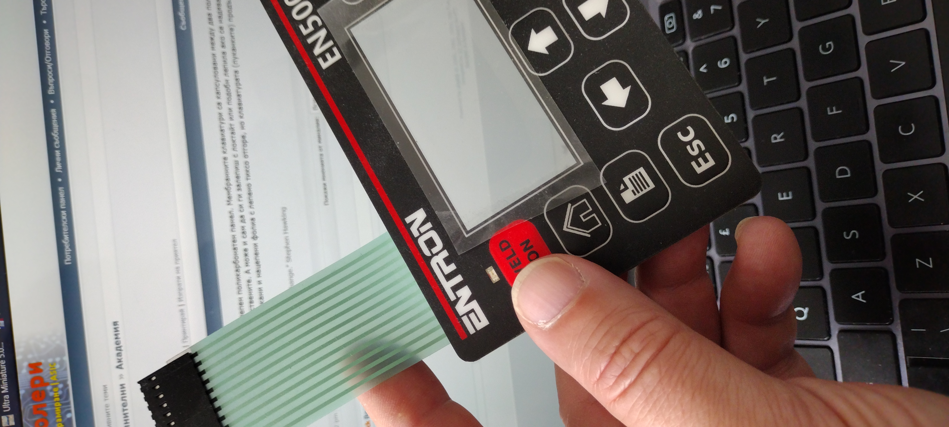

Виж сега - показваш ми разлепен поликарбонатен панел. Мембранните клавиатури са капсуловани между два поликарбонатни слоя, включително светодиодите. Когато си поръчваш мембрани имаш богат избор от лепенки, от най-евтините, до най-качествените. А може и сам да си ги залепиш с локтайт или подобн лепила ако се надяваш че изделието ти ще бъде вечно и клавиатурата няма да има нужда от подмяна в следващите 20-50 години. И да, виждал съм напукани и нацепени фолиа с лепено тиксо отгоре, но клавиатурата (пуканките) продължават да си работят.

Виж сега - показвам ти оригиналния индустриален HMI Siemens 6AV2 на два месеца експлоатация
( ~350 евро )
той е същата технология дето ми обясняваш,
така че не ми обяснявай на мен как се защитава джаджа от мангали ( оператори на машина )
и силно "агресивна" среда...
иначе нямаше да си губя времето да правя нови PLC / HMI
ся - за едни е далавера да си пробутват стоката и услугите
но да спре завод, заради прехвален "индустриален" Siemens и съветите на IT-ишници кат Bai Ui
не се връзва икономически...
