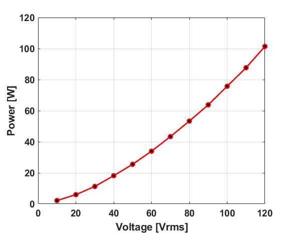

Мнения: 1080
Ама баш квадратична си е...
Light_Bulb_U-I.jpg [ 49.76 KiB | Прегледано 1652 пъти ]
Чет Фев 17, 2022 2:46 am

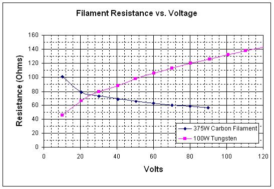

d_jelev написа:
От графиката може да се каже, че съпротивлението на лампата е горе-долу линейна функция на напрежението,
т.е.: R=k*U /к е коефициент на пропорционалност/
Мощността:
P=U*U/R или P=U*U/(k*U) или P=U/k - т.е мощността е линейна функция на напрежението /приблизително/
Чет Фев 17, 2022 10:11 am

Ако работиш с приближение, можеш да полагаш k, като приемеш линейност на функцията. Обаче функцията не е линейна:
Tungsten_Lamp_V-P.jpg [ 22.18 KiB | Прегледано 1611 пъти ]
Чет Фев 17, 2022 12:48 pm
Мнения: 1680
Съгласих се. Явно нарастването на съпротивлението с температурата
не успява да компенсира нарастването на мощността по квадратичен закон.
Чет Фев 17, 2022 1:24 pm
