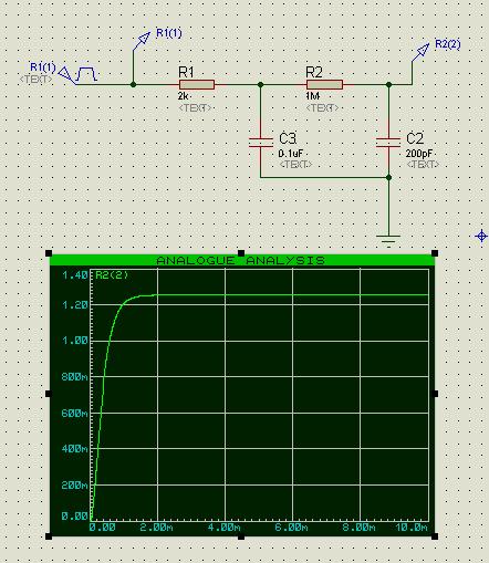

Иначе е ясно, че ще е с ШИМ и интегратор, тъкмо си играех с този на картинката. На 100KHz бачка перфектно. :) Малко е накъдрено, ама е доста малко и едва ли ще има проблем.

Еххххххх хайде ти пиши софта за момента :) с тоя 1 Mom малко неща ще работят, конкретно ОУ с много малък входен ток, тъй като иначе ще лъже ..... ще ти драсна една две схемки да не се мъчиш, как първото го издоркар 2 к а второто 1 М :)
Преписах го. :oops:

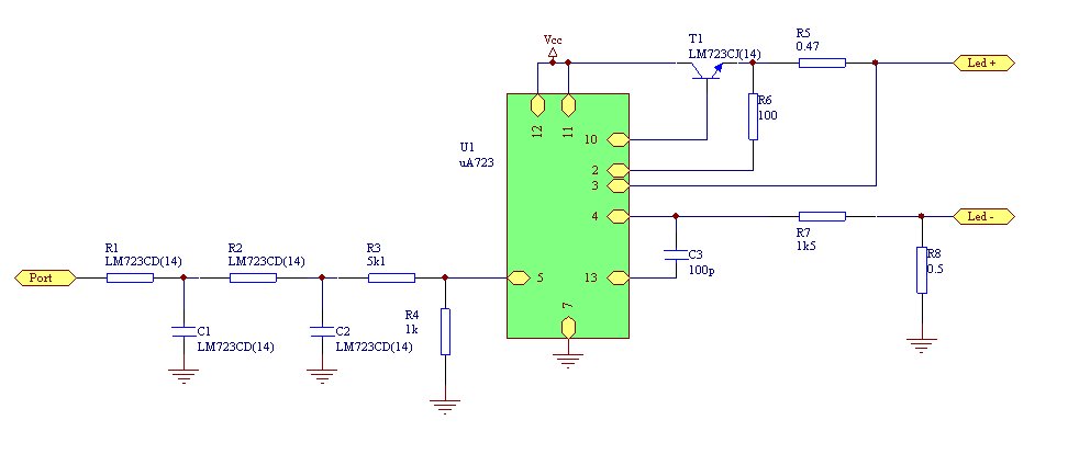

Добре де, дайте в крайна сметка, идея как да направя захранване с mcu. :) Ако пусна светодиода дирекно на ШИМ без никакво ограничаване на тока има ли опасност да горне?

Като толкова искаш ШИМ, сложи един RC филтър след него и накроя преобразувател U-> I.
Аз бих ползвал ОУ с мощен транзистор в изхода, резистор между емитера/сорса към маса и ООВ към инвертиращия вход на ОУ от емитера/сорса.
Светодиодите вързваш между колектора/дрейна и + на захранване по твой избор. Да чертая ли схема или се сети?

Ами аз съм му направил схемата напловина с 723 .. всъщност май не е на половина ... филтъра не е сметната .. ето виж по долу ...

Ами то най-добре си знае (и носи отговорност) разработчика.
То Пирев го каза добре.
Аз лично не бих използвол 723 за нова разработка, а само за ремонт.
Не е лош и даже беше супер, но навремето, а сега има много и по-добри алтернативи в зависимост от конкретното приложение.
За LED не е необходима и голяма фитрация на входа-еднозвенен RC-филтър е достатъчен.
Иначе схемите за които говорим са практически еднакви.
Но, най-добре си знае разработчика...и най-вече д***то му.

Ами това което прави няма да е масово, затова му предлагам 723, най-вече за да спести малко компоненти, тъй като с него ще си реализира и регулирането и токовата защита, защото процесора винаги може да умре и тогава диодите горят, но решения много :).
