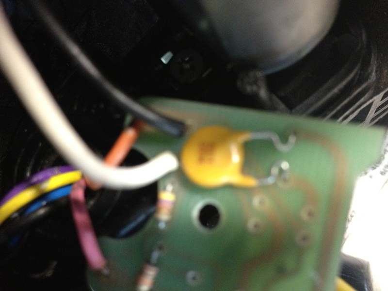

Здравейте,
извинявам се за лошото качество. Елемента е свързан последователно на постояннотоков електродвигател, служи за прибиране на страничното огледало на автомобил. Според мен е позистор (ptc fuse). Маркировката е отгоре 60 а отдолу 3139. Ако може да помогнете с някой заместител или разкодиране на маркировката.
Благодаря

Мнение Re: Какъв е този елемента
Със сигурност е такова нещо (resetable fuse още му викат). Нямаш ли по-ясна снимка. Или дамо тези две числа има написани нанего. Поне лого на фирмата производител няма ли? Ние ползваме такива, така че ако имаш по-хубава снимка може да разшифроваме парт номера. Другия вариант е просто да премериш тока през двигателя и да сложиш нормален предпазител или пак такъв ресетъбъл съобразен с тоя ток.
Утре ще премеря тока и ще пиша. Само това е маркировката логото на фирмата изглежда на Ж не си личи хубаво. Използва се за изключване на захранването към електромотора чрез само задържащо реле защото огледалата се управляват само с две жици като се сменя само паляритета ...няма да свърши работа обикновен предпазител.
100% resettable fuse
Числото указва тока, разделен на 10: 60 за 600mA
Здравейте,
днес измерих тока на здравото огледало при движение е 1А-1.5А а релето изключва приблизително на 3А. Ако може да предложите някой заместител който се намира.
teglicho написа:
Здравейте,
Благодаря
E какво му се чудиш, нали се изясни какъв е елемнта. Отиваш на http://store.comet.bg и в полето за търсене пишеш PTC. Подбираш такъв с подходяща стойност - примерно тоя http://store.comet.bg/bg/Catalogue/Product/29436/
Сега видях, че пишело 60, така че може би по-подходящ е този - http://store.comet.bg/bg/Catalogue/Product/29109/

Най-добре да вземе няколко с различни стойности. Примерно 1.6, 2.5 и 3 ампера, защото не съм много сигурен, че ще работи с тоя за 1.6 ампера. Много е близо до работния ток на моторчето и да не вземе да изключва предварително. Ама сега като гледам, следващия който имат е за 3А - MF-R300. Така че да ги взима двата MF-R160 и MF-R300 и да пробва кой ще свърши работата.
