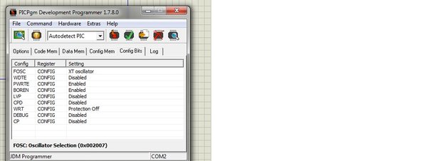

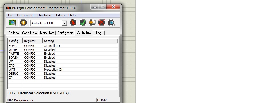

Схемата е тази. Има си 10к то първи крак към Vdd кварц между 13 и 14
Битовете са направени така:
programmer.jpg [ 75.21 KiB | Прегледано 4623 пъти ]

За 8MHz трябва да избереш HS в конфигурацията. В общи линии аз не разбрах какво си направил до момента, какво очакваш да се случи и какво се случва всъщност. Редно е да пуснеш схема, по която работиш и си изпълнил, а не схема "по принцип". Хората ти посочват грешки а ти казваш, че то не е грешка щото си го има ама не е нарисувано. Подходи малко по-сериозно ако искаш да получиш помощ! Дори да не пускаш цялата схема пусни поне основното свързване. Пусни и код с инициализацията на контролера!
