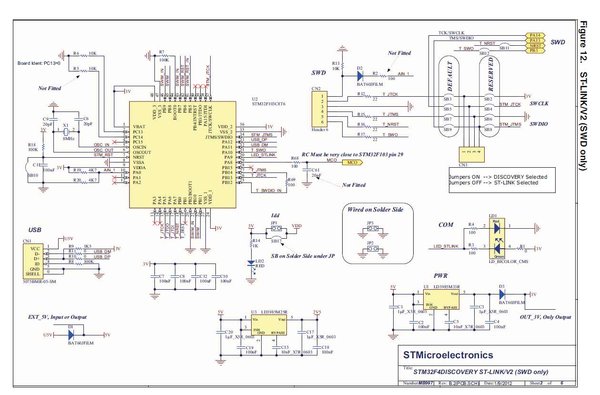

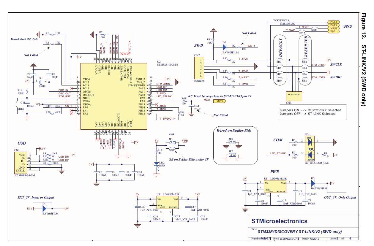

Мнение Re: Двойно захранена платка STM32 Discovery
Няма проблем да вържеш и двете захранвания, D1 те пази. При включени и двете ще драпа преоритетно от външния 7805 (ако го подаваш през хедъра там дето е записано 5V де.)
Супер, довечера ще пробвам. Ако изгори - Цецо е виновен. :D
Платката е захранена през 5V на пина, да.
Провери дали потенциала на масата на захранването (би трябвало да е галванично развързана от нулата/земята на контакта) е 0V спрямо масата на PC-то. Ако не е може да се опука нещо. т.е. след коментарите на Цецо единствения проблем може да ти дойде от масите.
Работи си идеално, 10х :)
