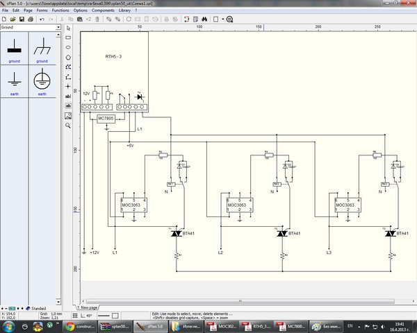

Здравейте. Прочетох из форума даже в тази секция темите, които са написани за тиристорните управления на бойлери но там ставаше въпрос за монофазни нагреватели което не е точно моя вариант. И така става въпрос за парното на един приятел което много вдига шум :) заради контакторите вътре бях решил първоначално да реша проблема само със SSR релета, но след това ми каза, че иска да смени и управлението защото термостата, който е монтиран е с много малка точност и диференцията му е огромна, например при настроени 60* работи между 45* и 65* и тогава решихме да го направим с нещо по-точно. Избрах този терморегулатор ТУК който има 2 независимо зададени стойности и ще може да работи на 50 и 100 процента което съм замислил да направя с диод. Съчиних някаква схема в която предполагам, че има доста грешки и ще се радвам ако ми помогнете да я пооправя :) .
Схема1.jpg [ 209.72 KiB | Прегледано 1266 пъти ]

Мазало...
Токоограничаващи резистори за оптрона са задължителни ако искаш да работи повече от веднъж, иначе става и така. На тия релета каква им е идеята? R1, R3 и R5 каква функция изпълняват там?

Да може да отпушва триаците полупериодно или пълнопериодно. Малко имам съмнения че това баш няма да работи коректно. Ако иска различни мощности, просто може да се вземе терморегулатор дето има някакъв ШИМ изход - има много такива и директно да си ползва готови SSR модули.
