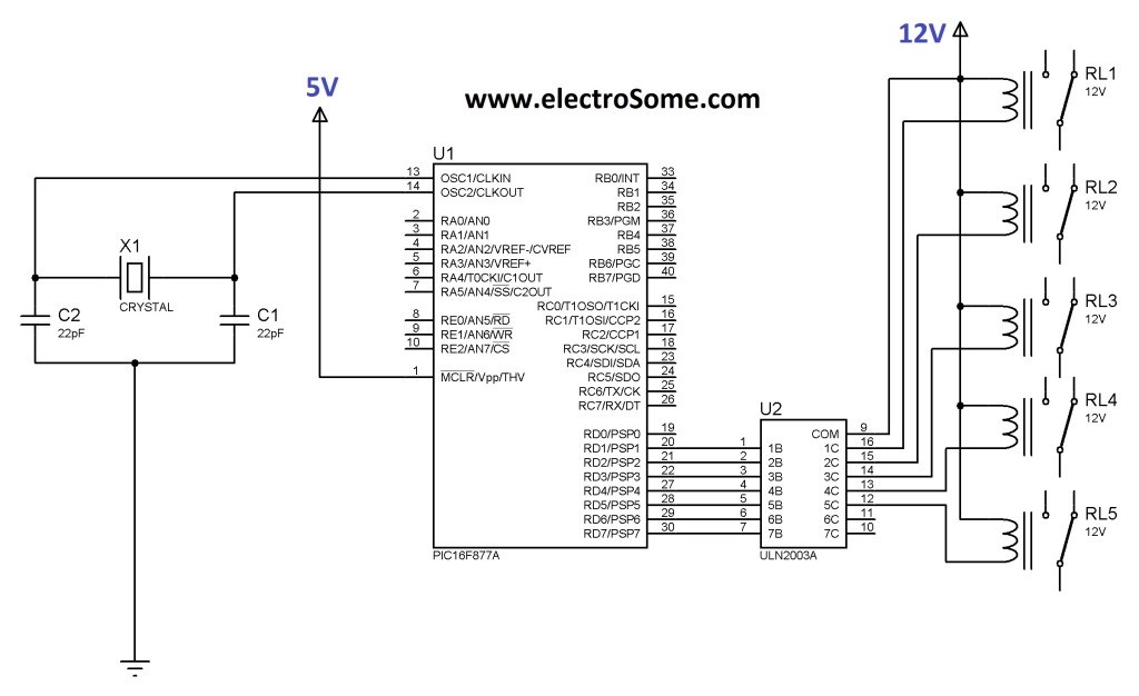

Здравейте
Ще ми помогнете ли да сглобя просто реле за време с PIC?
Мисля да ползвам PIC12C508, ULN2003 и 5V реле като това http://elimex.bg/product/31961/rele-ras-05-15.html
Схемата е подобна на http://www.electrosome.com/interfacing- ... ontroller/ с малки разлики:
- 5V реле вместо 12V
- вътрешния осцилатор вместо външен
- захранване цялата схема от зарядно за телефон с USB(5V)
За програматор гледам добри отзиви за jdm programmer. Мисля да го закача на серийния порт на Пентиум 2.4 GHz с XP.
Какво мислите? Пропускам ли нещо? Или да запоявам частите и да пробвам код подобен на http://www.mcuexamples.com/PIC-Relay.php с промени според честотата на осцилатора?

Зарежи го програматора сега. При тоя избор така или иначе и за него ще пуснеш тема с молба за помощ.
Схеми на релета за време има доволно в нет'а. Каква помощ точно ти е нужна? Защото не си дал нищо конкретно за коментар освен: "Схемата е подобна на..." и "код подобен на..."
С други думи въпроса ми е ако свържа PIC12C508 на цокъл, ULN2003 и 5V реле към 5V дали ще работят? Или трябват още части по платката?
Друго което питам е дали с jdm programmer и Пентиум 2.4 GHz с XP може да се програмира PIC12C508.
Гледах схеми из нета, но по тях има бутони, диоди и други такива, които не ми трябват (ако може без тях).
Други теми няма да пускам защото с код може да пробвам някоко пъти докато се ориентирам в настройките на PIC12C508 и как се определя времето според честотата на осцилатора.
Прикачам примерна схема от линка, разбира се пиновете според PIC12C508, с вътр. осцилатор и 5V реле
pic.jpg [ 69.94 KiB | Прегледано 3103 пъти ]

прочетох още неща на www.microchip.com/wwwproducts/ProductCo ... =PIC12F508
изглежда PIC12F508 е по добър избор

никъде не видях проект с 12 серия, ще се оправиш ли с програмата? от там ти идва и честотата, кои пин и т.н.

ще пробвам като стигна до кода, все пак са само няколко реда: настройки и цикъл да мине време, може да свържа 1-2 светодиода през 300 ома към изходни пинове и да опитам да мигат през секунда, след това по същия начин релето
сега избирам частите

Ами то и схемата и програмата се събират на салфетка от по малките, по добре кажи каква функционалност ти е нужна.

Не се занимавай с тоя дъртанян 12C508. При варианта OTP имаш по един опит за програмиране на контролер. След това - в кофата.
Харесай си нещо по съвременно, с флаш.

Съвет от този дето поправя платки: заеби ULN-а и тури транзистор+диод.

Ами всичко зависи от релетата, аз имам uLN които работят поне от 10 години, на теория вече трябваше да има сдали багажа, на практика са живи. Иначе и аз съм виждал доста измрели, явно грешно оразмерени.
Иначе аз бих сложил един тример с един кондензатор през който да задаваш времето, ако е малък пик с ADC може и директно през него.

благодаря за помощта на всички, схемата тръгна...
