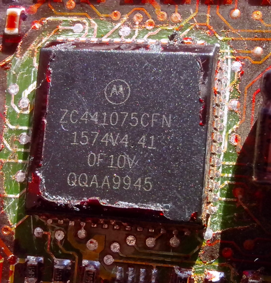

Кой е този елемент?
Мнения: 245
Местоположение: Blagoevgrad
Мнение Кой е този елемент?
ZC441075CFN
PLCC52
За печка Webasto air top 2000
ZC441075.jpg [ 530.87 KiB | Прегледано 1930 пъти ]
Съб Окт 19, 2013 12:38 pm
Регистриран на: Пон Мар 22, 2010 8:52 pm
Мнения: 328
Мнение Re: Кой е този елемент?
MC68HC05 може би
Съб Окт 19, 2013 12:52 pm
Мнения: 1034
Микроконтролер с custom запис в масков ROM по всяка вероятност.
Купувах навремето подобен в същия корпус и означение със същите букви, но друг номер, беше поръчков MC68HC11A8.
Забранявах му ROM-а и го ползвах като MC68HC11A1 с външна памет.
Съб Окт 19, 2013 2:21 pm
Мнения: 245
Никой от двата варианта не се чете от програматора :( Процесора е здрав закача се с диагностика по скоро е първия вариант съвпадат масите захранванията и кварца.
Съб Окт 19, 2013 3:08 pm
Мнения: 328
Май и двата процесора имат боот режин. На времето HC05B6/16 си ги четях. За какво ти е да го прочетеш, ако си работи платката?
Съб Окт 19, 2013 4:29 pm
Мнения: 245
Оказа се MC68HC05B6 Много благодаря на всички. Имам две работещи едната е 12V а другата 24V искам тази електроника за 12 да я сложа на 24 волтова печка, но мрънка за високо напрежение Това са двата файла

Това са само еепромите. Ако запишеш от едната на другата не тръгва ли?
