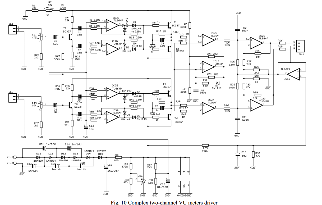

Какъв е елемента от схемата?
Регистриран на: Съб Авг 07, 2010 8:47 pm
Мнения: 239
Мнение Какъв е елемента от схемата?
Здравейте,
искам да попитам какъв е елемнта от схемата - VR1. Прилича на TL431, но искам да попитам все пак. Схемата е прикачена, а обяснението на VR1 e "
Then the parametric voltage regulator VR1 stabilises the voltage to 26 V"
Untitled.png [ 141.32 KiB | Прегледано 2195 пъти ]
Пон Дек 16, 2013 11:57 am
Мнения: 3754
Мнение Re: Какъв е елемента от схемата?
Такова ще да е. Според мен ще стабилизира на 27 волта.
ъхъ,,, 27.445V номинално ;-)

miro_atc написа:
Предлагам да отчетем и 1 микроампер ток на референс гейта и да си стиснем ръцете на 27 волта. 8)
А някои производители дори дават максимално 4 микроампера ( 2 типично ).
дадено ;-)
обаче голямо напрежение настана :D
Хм. Докопал съм PDF на Панасоник, там токът е показан навън. Сега гледам схемата на силиция, явно е навътре. Т.е токът ще доведе до покачване на стабилизираното напрежение.
morpheous87, ако ще повтараш схемата, обърни внимание какво вземаш като ХХ431, че ZR431 е до 20V, а не изключвам да има и ментета.

Desert Leo написа:
И не е само това. Някои "431" са с референтно напрежение 1.2 волта, а не 2.5, както "първите".
