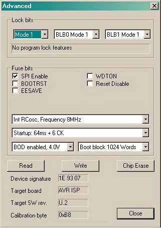

Здравейте,
искам да налея една готова програма в една мега8, проблема е, че нямам много опит с програмиране извън средата Ардуино и USBasp. В проектчето, което гледам има скрийшот как трябва да се конфигурират fuse-овете и други преди да се програмира, и това е частта, която ме притеснява.
Казано е, че софтуерът използван за програмиране е, AVRprog. Разполагам с Ардуино иUSBasp (тея за по 5 кинта). При стартиране на AVRprog ми изписва, че не намира "supported boards".
Не знам с какви точно програматори иска да работи тая програма. Идеята ми е, мога ли да използвам друга за USBasp-то по ISP да програмирам със същите настройки като от скрийншота, с коя програма да стане и как да я конфигурирам?
Прикачам и въпросният скрийншот...
Фьюзы.jpg [ 47.33 KiB | Прегледано 2772 пъти ]

Да задам по друг начин въпроса, от скрийшота освен че е разрешен SPI fuse-a и е зададен вътрешния клок на чипа, има ли нещо друго по-специфично? Ако е само това, лесно ще видя кои атрибути на AVRdude конфигурират тая работа и ще го направя, но дали е само това?

Ами тези са fuse-овете с които трябва да се внимава - да не си изключиш програмирането по SPI, да не сложиш клок от външен кварц/RC и да не изключиш ресет пина.
А, и опциите към avrdude са само за писане в двата fuse байта, ето примерно:
-U lfuse:w:0x24:m -U hfuse:w:0xd9:m
Какви да са стойностите (в примера 0х24 и 0xd9) ще четеш в дейташита на atmega-та, не в упътването на avrdude.
