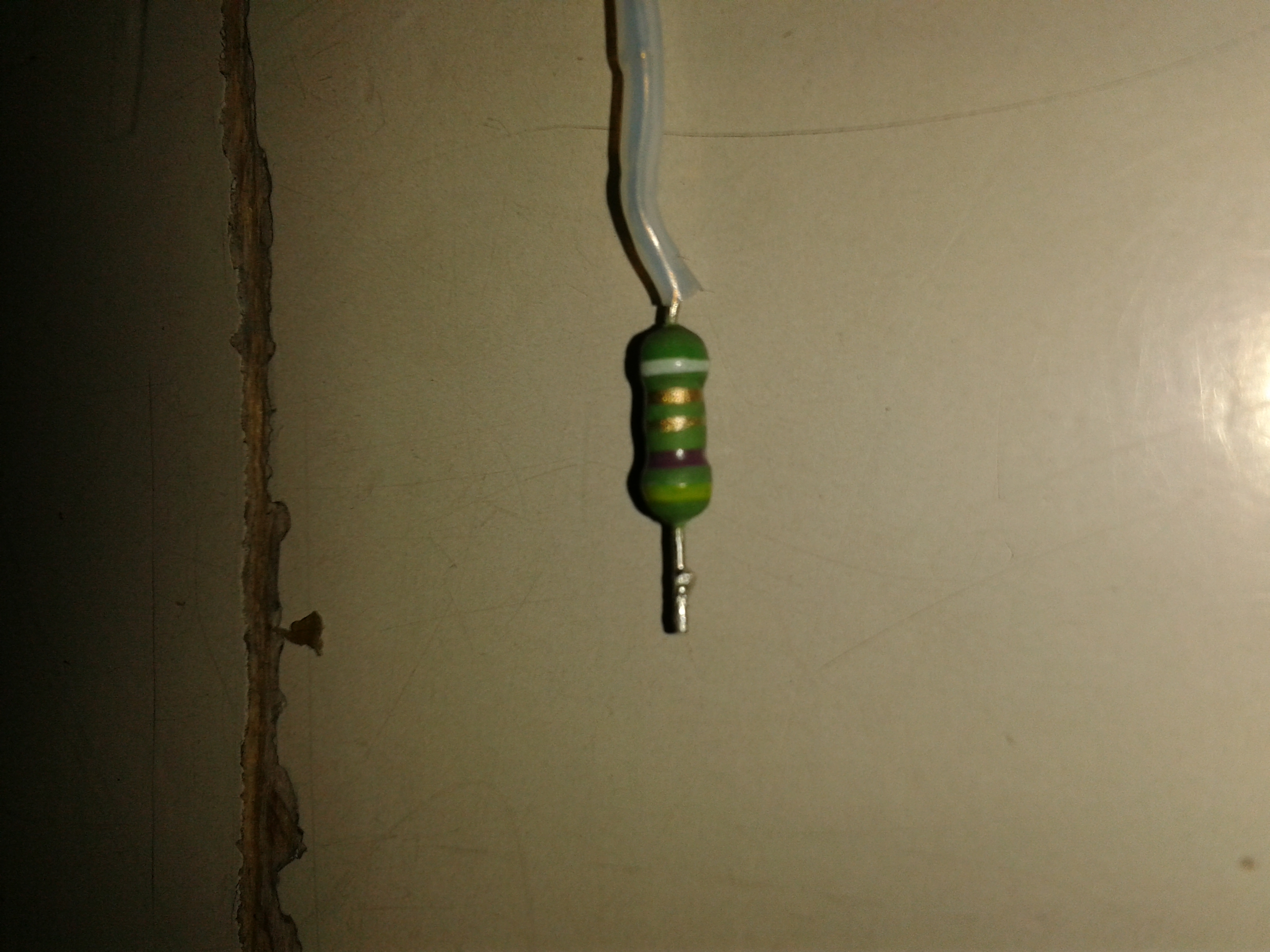

Здравейте колеги,
резисторчето е вероятно 0.25 W с 5 лентички:
бяло, злато, злато, кафяво, зелено/или жълто
корпусът е зелен и лентичките са симетрично разположени
гръмнало е /прекъснало, заедно с диода и тинито
захранване стендбай TNY278 след диода на дрейна
та по моите писанки такова животно - няма , ама знам ли......
захранването е HP 503376-001 R33
ако по вашите писанки може да се разбере стойността - ще съм благодарен!

Дроселите във форма на резистор са обикновенно зелени.. даже като се замисля - друг цвят не съм виждал.

ето това е - не е диод според мен :D

Според мен е явен дросел, не че не съм виждал и кондензатори с тази форма. А "кафявото" явно лилавее и със жълтото до него образуват познатото "47".
Edit: а бе да не е някой термистор?!

Щом е последователно на диода на обратен преобразувател, значи е резистор.
Той участва в определянето на напрежението на дрейна при изпразване на трансформатора(особено при празен ход).

Оказа се резистор 4.7 ома! През него подават 300V на трафчето.
/измерих го от здраво захранване/
