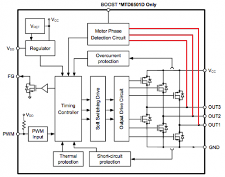

Това http://www.eeweb.com/company-news/browse/microchip/motor-driver и здрави транзистори?

MTD6501 не става, защото е до 14 волта и 1А, а ти няма как да сложиш по-мощни транзистори на изхода.

Оптрони, но сложени къде?
Не, че е невъзможно да се измисли нещо, но тези трите линии които съм ти маркирал в червено трябва да имат връзка с трите фази на мотора, т.е. трябва някак да се прескочат външните транзистори, и в същото време да се управляват от това място.
Състави една схема да видим нещо.
