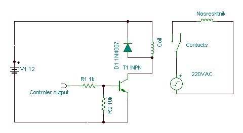

Да де ама насрещниците са обикновенно на ~220 волта. Малко зор ше видиш само с транзистор да го захраниш. Та правилно са те посъветвали от Елимекс. Само дето на бобината на насрещника няма нужда нищо да слагаш. Диода се слага на бобината на релето. Нещо съвсем ти се оплетоха мислите май.

Мнение Re: Свързване на реле към насрещник
И двете са грешни. Коя от коя по-грешна...
Ето ти и схема да не се мъчиш повече, че ще вземеш да си направиш нещо...

той имаше предвид да не те перне променливото на така наречения ти насрещник
