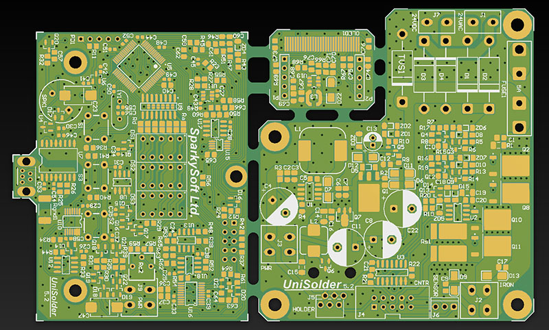

Каква е разликата между това отделни платки да бъдат изработвани като една е по тоя тертип:
и това да са 3 отделни? По-евтино ли излиза?

Да.
В единия случай плащаш за 3 платки, а в другия само за 1.
Различните производители на платки се правят на интересни и обикновено искат да те таксуват като за 3 платки.
Освен това, ако и трите платки отиват в едно устройство, така и ги насищаш и запояваш на машината, а не ги пускаш една по една, за 3 пъти по-дълго време.
Виж цените
http://imall.iteadstudio.com/open-pcb/p ... 18001.html
http://imall.iteadstudio.com/open-pcb/p ... 18003.html
За 5х5 = 25см2 струва 10$ + 11$ шипинга = 21$
за 10х10 = 100см2 струва 20$+11$ шипинга = 31$
Или ако дадеш 50% повече пари, получаваш 4 пъти по-гояма площ.

В случая аз го правих точно заради насищането. Мостчетата са доста по-големи и повече от нужното, обаче.

Ако са много тънки мостчетата, платките почват да се огъват и елементите не отиват на мястото си, и платката се бракува.
Ако ти е останало място, можеш да си нацъкаш SMD 2 DIP адаптери. Или например преден и заден панел. Задния панел с надписи, а предния панел примерно с тъч падове.

В другата тема (за поялника) щях да кажа че са доста големи мостчетата между платките ама не беше там мястото. В Селектра ми ги правят по около 3мм и е достатъчно. Аз обаче му пращам проекта единичен, оградена всяка платка с бял печат и с надпис а те вече си ги нареждат. Обикновенно на една форма имам повече от 1 комплект - по 2 или по 3. Даже сега последните дето ги пуснах може и по 4 да ги направят - като дойдат ще видя как са... По принцип като правя такива проекти гледам да може после направо с малкия ъглошлайф с тънък диск да режа мостчетата - примерно между платките 3мм и с диск 2мм се отрязва идеално.
