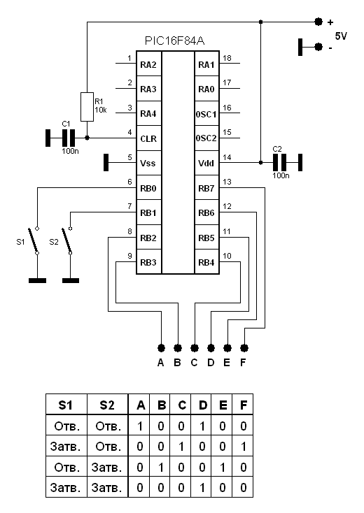

Някой би ли ми написал една програмка за PIC16F84A?
Концепцията е в картинката.
Действието на програмата ще е постоянно да следи двата бутона и в зависимост от конфигурацията им да привежда изходите в определено състояние (таблицата под схемата). Предполагам няма да е много сложна.
Да работи с вътрешният си тактов генератор;
RB0 и RB1 да ползват вътрешните си pull-up резистори;
RA0 - RA4 да се конфигурират като изходи, че ще останат висящи;
Ако може безплатно, електрониката ми е хоби и няма да изкарвам пари от това, за което ми трябва програмата;

Набързо драсвам нещо тук само на базата на описанието. Фусовете ги няма тук, ще трябва да си ги добавиш сам, както и други инициализации ако е нужно.
void main(void) {
    OPTION&=~0b10000000;    // OPTION.RBPU=0
    TRISB=0b00000011;
    while(1) {
        switch(PORTB&0b11) {
            default: break;
            case 0b00: LATB=0b00100000; break;    // +S2, +S1
            case 0b01: LATB=0b01001000; break;    // +S2, -S1
            case 0b10: LATB=0b10010000; break;    // -S2, +S1
            case 0b11: LATB=0b00100100; break;    // -S2, -S1

Благодаря на Н'бабане Гт'муан'га за програмката, но май няма да ми свърши работа, никога не съм се занимавал с езика Си (предполагам този език е ползван), а само с асемблер, но така и не се научих да съставям програми, а само съм променял готови такива.
ike, аз съм съм си дал задачата, с учителите се разделих преди 24 години. Може и твоята идея да ползвам, аз първоначално бях решил с 4028, но реших, че с контролер ще стане по-компактно. Това е за един честотомер, който е готов и накрая се оказа, че съм забравил, че трябва точките между разрядите за MHz, kHz и Hz да се местят спрямо зададените режими на работа с двата бутона, та схемата трябва да е по-компактна за да се събере на платчицата с бутоните (и светодиоди).

Ами броячите нали са съставени от тригери. В случая целта беше максимално възможна измервана честота без делител на входа. И като няма достатъчно високочестотни броячи си ги направих от тригери - в случая 74AC74. Четири тригера един разряд. От изходите им през 4511 към съответният 7-сегментен светодиоден индикатор. И така 8 пъти. Плюс съответната схема за управление. Само бях забравил за управлението на десетичните точки.

Ще ти я напиша по късно на асемблер ако те устройва. Държиш ли още на 16f84а?

Да, държа на 16f84, че имам няколко от тях, защо да купувам друг. Като няма вътрешен генератор ще му свържа RC-верига, няма смисъл да хабя кварц. Вярно, че е старичък, но работата, която ще върши мисля, че е елементарна.

На pin 6,7 постави резистор 10к към +5В

Много ти благодаря! А бих ли могъл да получа сорса ако е на асемблер, че може да се наложи да променя сигналите на изходите?
